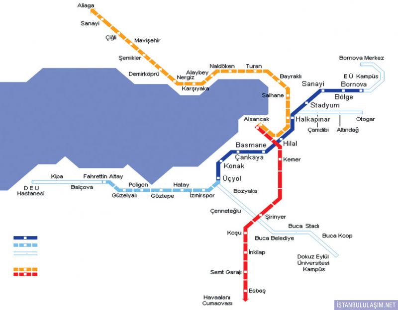

Kırmızı hat ve turuncu hat, iki ayrı hat mı? Yoksa trenler Alsancak'a girip sonra tekrar diğer tarafa mı devam ediyor?
İZBAN'a ek olarak Hilal adlı bir durak yapılacağını okumuştum sanki, hatta sanırım metronun Hilal durağı ile aktarma da sağlayacaktı. Bu yapılırsa, trenler Alsancak'a girip vakit kaybetmeden devam edebilecekler mi?
btgn
Mesajlar: 425
Kayıt: 08 Tem Prş, 2010 17:34
Mesaj gönderen btgn » 26 Mar Sal, 2013 22:23
Kırmızı ve turuncu hat tek olarak işletme yapılıyor , trenler önce Alsancak'a giriyor sonra yoluna devam ediyor.
Hilal istasyonu yapılınca da aynı sistem devam edecek. İstanbul için Taksim istasyonu ne ise İzmir için de Alsancak istasyonu o , trenler girmeye devam edecek.
