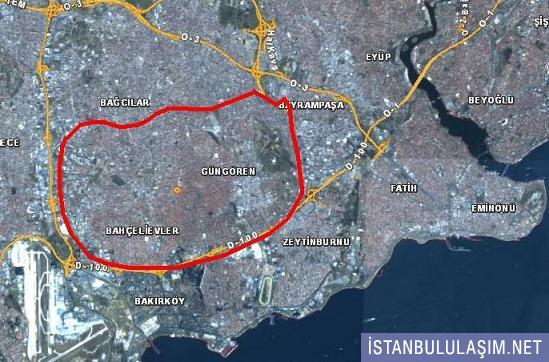

Bu Ring Metro ağı "Diyez sistemi" ile çelişmiyor mu?
Mesaj gönderen Mehmet Kasım » 26 Ağu Sal, 2008 13:35
Ahmet Tan yazdı:Bu Ring Metro ağı "Diyez sistemi" ile çelişmiyor mu?
Tabi ki 2 farklı sistemden bahsedilebilir. İstanbul'un bir ring ağı sistemi olmalı. Şehrin göbeğinde. Sirkülasyonu sağlamak için. Diyez sisteminin detaylarını arştırmak lazım. Hangisi yararlı ise ona karar kılmak lazım.

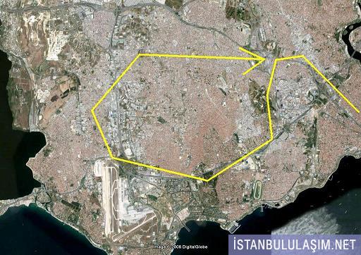

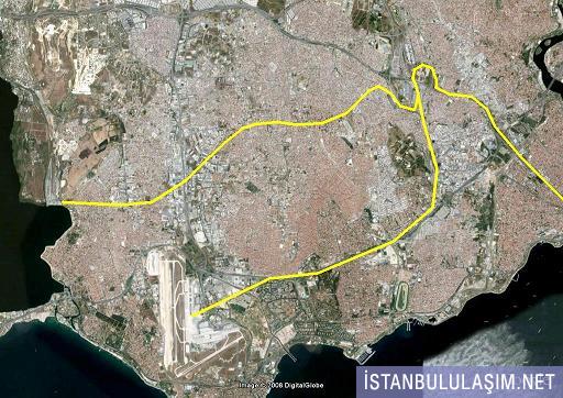

1-İBB BUNU YAPACAĞIM DİYOR:
2-BİZDE BUNU YAP DİYORUZ:
a-Aksaray'dan kalkan metro Otogar'dan Kirazlı ve Sefaköy'e devam edecek, buradan hiç aktarma yapmadan Yenibosna'ya ilerleyip, şimdiki güzergahını hiç bozmadan İncirli, Merter ve Otogar üzerinden Aksaray'a gelecek.
b-2 varyasyonda Aksaray'dan kalkan metro Otogar'dan Yenibosna'ya gelip, Sefaköy'e devam edecek, burada hiç durmadan Güneşli ve Kirazlı üzerinden Otogar'a ve Aksaray'a devam edecek.

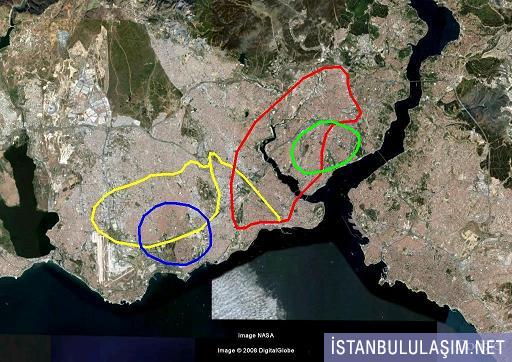

**** Varolan ve projesi yapılan, tasarlanan, hayallerde olan metroları biraz daha farklı bakış açısı ile ring sistemleri yapılabilir diye düşünüyorum. Ulaşımda sirkülasyon çok önem vediğim bir konu. Çünkü sirkülasyon olmadığı için, bazen gereksiz yerlere girmek zorunda kalınıp, gereksiz yere yoğunluk yapılıyor.
HER RENK BİR RİNG METRO HATTI:
2009 ANCAK OLUR.
