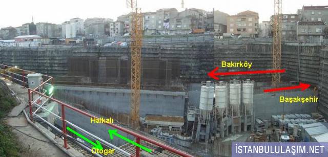

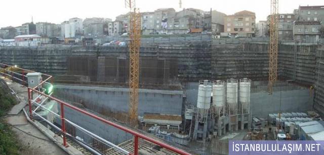

Mesaj gönderen Mehmet Kasım » 02 Mar Pzt, 2009 18:26
Kirazlı İstasyonu ile ilgili bir resim yüklüyorum. Esattan yorum bekliyorum. Resim tam Başakşehir'den geliş yönünde Kirazlı İstasyonu'na gelişten. Arada duvar var. MAKAS ALANI YOK. Neye alamet. Anlat bakalım Esat.
Mesajlar: 18167
Mesaj gönderen Esat » 02 Mar Pzt, 2009 19:07
10 puanlık uzman sorusu hakikatten, eh bende uzman olmadığıma göre cevaplamam mümkün değil :P :D :) ama jimnastik yapabiliriz.
Mehmet, ben önce soruyu anlamadım, ve bir türlü orayı gözümde canlandıramadım, makas bölgesi yok derken ne kast ediyorsun?
Senin resmin üzerinden sorularımı sorayım sonra bir iki fikrim, daha önce bu konu ile ilgili bir iki fikrim olmuştu hatırlarsan sanırım onlar ile ilgili, Öncelikle bu Başakşehir başlığı olduğuna göre istasyon bu hattın Kirazlı istasyonu mu, yoksa Otogar hattı ile ikisi aynı yerdemi.
önce yönleri sorayım orada oklar ile yönleri soruyorum hangisi doğru?
sonra orada sağ taraftaki kırmızı çizgiler iki ayrı yolu oluşturan duvarlar gibi duruyor, bu duvarların bitimindeki fore kazıklı duvarda tünel ağzı varmı?
mavi ile çizdiğim çizginin eni kırmızı duvarların eninden geniş (toplam alan) en azından buradan öyle görünüyor, bu durumda orada yan peron orta yol şeklinde yapılan bir istasyon söz konusu olabilir?
Peki o zaman alt tarafta yeşil ile çizdiğim yol ne? bu yol ile diğer iki yol aynı kotta mı?
Resim sana mı ait, yani sen çekti isen o zaman bu soruları rahatlıkla cevaplayabilirsin, bende sonra bir kuşbakışı düşünüp bir şeyler atarım ortaya :) ne dersin?
Mesaj gönderen Mehmet Kasım » 02 Mar Pzt, 2009 20:53
Esat yazdı:Senin resmin üzerinden sorularımı sorayım sonra bir iki fikrim, daha önce bu konu ile ilgili bir iki fikrim olmuştu hatırlarsan sanırım onlar ile ilgili, Öncelikle bu Başakşehir başlığı olduğuna göre istasyon bu hattın Kirazlı istasyonu mu, yoksa Otogar hattı ile ikisi aynı yerdemi.
Otogar Hattı ile aynı yerdeler.
Esat yazdı:önce yönleri sorayım orada oklar ile yönleri soruyorum hangisi doğru?
Sarı çizgi ile gösterdiğin tünel ağızları doğru. Hemen oraya yazdığın Bakırköy ve Başakşehir yönleri doğru. Dikey gösterilenler yanlış.
Esat yazdı:sonra orada sağ taraftaki kırmızı çizgiler iki ayrı yolu oluşturan duvarlar gibi duruyor, bu duvarların bitimindeki fore kazıklı duvarda tünel ağzı varmı?
Evet gidiş-geliş ray hatlarının ortasında duvar var. Duvar yüzünden metrodakiler birbirini bu noktada göremeyecek. İŞTE FİLMİN KOPTUĞU YER BURASI. Makas niye yok burada? Perona 3 m kala?
Esat yazdı:mavi ile çizdiğim çizginin eni kırmızı duvarların eninden geniş (toplam alan) en azından buradan öyle görünüyor, bu durumda orada yan peron orta yol şeklinde yapılan bir istasyon söz konusu olabilir?
Aynen öyle.
Esat yazdı:Peki o zaman alt tarafta yeşil ile çizdiğim yol ne? bu yol ile diğer iki yol aynı kotta mı?
Yeşil Yol (film değil ray hattı :)) Otogar'dan gelen hattır. LRT'dir kendileri. Başakşehir Abisiyle aynı kotta değiller. Abisi üst katta kendisi alt katta geliyor. (Hatırlarsan bununla ilgili bir resim üzerinde anlatmıştım. Tünel ağızlarını.

Mesaj gönderen Esat » 02 Mar Pzt, 2009 21:01
Tamam senin o çizimi şimdi hatırladım, zaten resimden bende doğru şeyleri anlamışım, bu konuda bir sorun yok hemfikiriz, peki bir sorum daha olacak neden orada bir makas olması gerektiğini düşünüyorsun ki? Her istasyon girişinde makas bölgesi olma zorunluluğu yok sonuçta.
Sorunun asıl kısmı oydu zaten, onu biraz açarsan bende bildiğim kadar bir şeyler yazmaya çalışayım.
