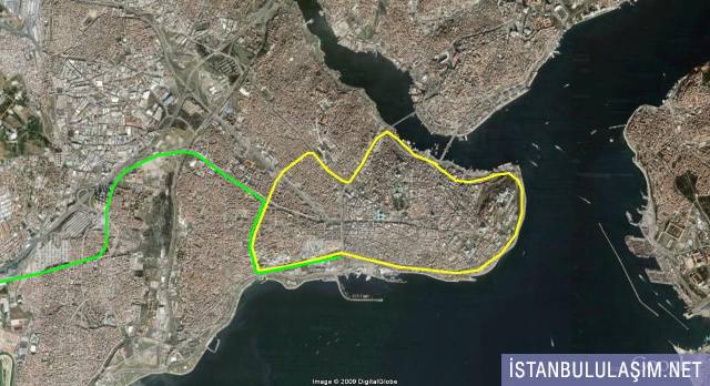

İlave hatta bende destek veriyorum. Maddeler bir tane daha ekleyelim. Unkapanı Bulvarı'na raylı sistem gerklimidir?
Aksaray Tramvayına ilave hat ile Saraçhane ve Unkapanı şeklinde ulaştırılarak Eminönü yapsa nasıl olur? Bu işe Yenikapı'da bir şekilde dahil edilip iyice otursun sistem. Ağ demiştik ya.
Durun çiziym.
2 tramvay öneri:
1.Hat: Eminönü-Unkapanı-Fatih-Akdeniz Caddesi-Vatan-Fındıkzade-Kocamustafapaşa-Banliyö Arazisi-Yenikapı
Yenikapı-Kumkapı-Sirkeci devamı.

Güzel, onu dün düşündüm, hatta şu Aksaray meydan projesi ile birlikte keşke ele alınsa da dediğin gibi Aksaray metro önünden kalkan ya da aşağıdan bir yerden oraya dönen bir tramvay hattı için yol bırakılsa, Unkapanı bulvarından Haliç' e inen, oradan Eminönü ve Eyüp e dallanan bir sistemden daha güzel ne olabilir.

Fındıkzade den mümkün değil Mehmet, Kızılelma caddesinden sonra Adli Tıp tan aşağı bırak tramvayı araba bile inip çıkarken ıkınıyor
Banliyö hattına bağlantı yapılabilecek 3 nokta var. Kazlıçeşme, Yenikapı, Sirkeci bu 3 ü dışında bir yerden bir ihtimal Kadırga civarından gelen bir tramvay Yenikapı meyhanelerin ordan falan ya da o Meslek Lisesinin oradan hatta girebilir onun dışında hiç mümkün görmüyorum. Bir ara K.M.Paşa' dan bu Tramvay Hatları çalışmam için uğraşırken çok turladım, çok iyi bildiğim bir semt olmasına rağmen tekrar gezmiştim, bir yolda çift yön dahi mümkün değil, K.M.Paşa' meydandan aşağıda bir tramvay hattının inip çıkması çok ama çok zor.
Ben bu konu ile ilgili İstanbul Tramvay Hatları Projesinde yazmıştım diye hatırlıyorum yüklemedim mi ben hala o haritaları? Yüklemediysem anca haftaya kalır, burada yeniden çizemem şimdi
üşeniyorum.
