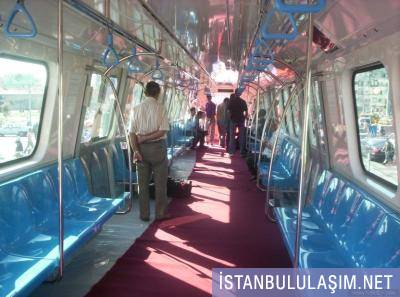

Yeni açılacak olan bir çok hatlar için keyifsiz rahatsız edici yolculuk günleri bizleri bekliyor. Bu araçları kimler tasarlıyor? Bunların üretim sırasında nasıl onay veriyorlar? Bu kadar araçların koltuk düzeninin böyle olması tesadüf değildir . Daha fazla yolcu alınacak diye işkence dolu yolculuklara şşimdiden hazır olun. İşte bunlar bizim ülkemizde hizmet verecek araçlarımız.
İSTANBUL METROSU Şişhane Taksim Araçları
Bu oturma planı yüzünden yolcular birrbirlerini ayaklarına basacaklar Peronlarda iniş çıkış olurken seyredin ortalık books maçı gibi olacak.

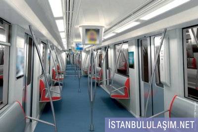

OTOGAR BAĞCILAR KİRAZLI METRO Araçları
Koltukların haline bakın bari kapının yanına tahta koysunlarda oturan olsun köy kahveleri gibi koltukları var bu aracın.

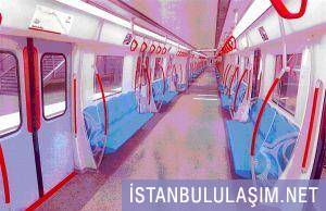

MARMARAY Araçları
Bu da İstanbul Metrosu'nun kankası bunlar tesadüf değil işte Halkalı Gebze arası bu araçlarla yolcular birbirlerinin üstüne çıkacaklar ben 2 katlı tren önermiştim dinleyen var mı?

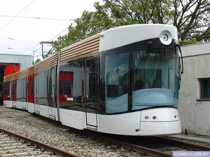

Mesaj gönderen Mehmet Kasım » 07 Şub Sal, 2012 17:13
adamlar yapmış yav. estram ile renk bile aynı. ben bu rengin eskişehire özel olduğunu ve bir kent markası konsepti içinde olduğunu sanıyordum. taklitçilik mi desem?
Mesajlar: 5557
Mesaj gönderen alabay » 07 Şub Sal, 2012 17:51
Taklitçilik olduğunu sanmıyorum. Belki var olan bir modeli seçmek ve böylece fiyatta kazanmaktır. Bizde herhangi bir CI henüz daha çoook uzak. Biz karmaşa salata domates biber patlıcang hayranıyız ya.
Londra=kırmızı; Berlin=sarı; Eski İstanbul=kızıl/krem; Münih=mavi/beyaz; Basel=yeşil; Zürih=mavi(/beyaz?); Freiburg=kızıl/beyaz …
Ya bugün Türkiye’de “korporıt aydentiti”?!

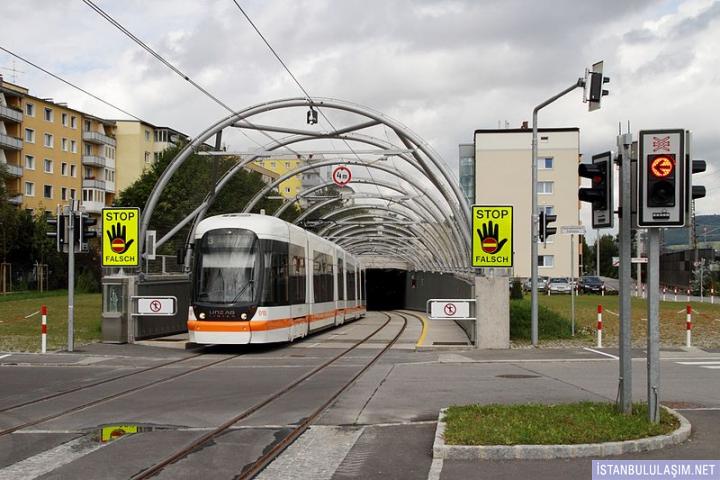

Mesajlar: 18070
Mesaj gönderen Esat » 07 Şub Sal, 2012 17:58
Bendeki kesin bilgi değil ama iki kent aynı zamanda araçları satın aldı diye biliyorum, üretim yeri aynı fabrika ve muhtemelen araç üzerinde özelleştirme talep edilmediği için standart bu renk ile alınmış olabilir, Başar ın söylediği gerekçe ile.
Mesaj gönderen Mehmet Kasım » 07 Şub Sal, 2012 18:24
eskişehire gitiğimde heryerde bir şehir eskişehirdir gibi süslü laflar vardı. derede giden gondol, avmlerde büyükerşen kitapları, posterleri, ve tramvay. tüm bunlardan yola çıkarak tramvayın rengi bile eskişehirle özdeşleşmiş. bir kent markası gibi. ama benzerini görünce eskişehirin havası söndü bende. hayran kalmıştım da biraz. iyi bir pr çalışması diye.
Mesajlar: 18070
Mesaj gönderen Esat » 07 Şub Sal, 2012 18:29
Mehmet Kasım yazdı:tramvayın rengi bile eskişehirle özdeşleşmiş. bir kent markası gibi.
Ee ne güzel işte, Linz dekilerin hepsi o renk değil zaten çoğu reklam kaplanmış sanırım :D Eskişehir paraya tamah ederek araçlarına reklam kaplatırsa o havayı kaybeder, diğer taraftan araç dış boyasında zaten pek kalmadı bu kurumsal olayı, varda öylesine var gibi, millet basıyor parayı reklamını yapıştırıyor, para konuşur agaaaaa.
