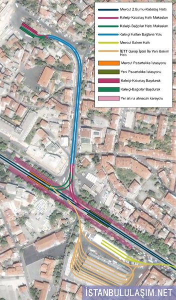

Topkapı Kaleiçi Tramvay Düzenlemesi
Evet ikide bir sözünü ettiğim ama bir türlü yayınlamaya başlayamadığım tramvay hatları ile ilgili çalışmanın ilk ürünü olan Kaleiçi Tramvay Hatları düzenlemesi ile başlayalım,
Tramvay hattı ilk inşaa edildiği yıllarda (1992-94) Pazartekke istasyonundan sonra Kaleiçine giren raylar vardı ve biz bunu ümitle tramvay hattı buraya bağlanacak diye beklerken bilmediğim bir nedenle (muhtemelen İETT baskısı) bu raylar söküldü ve Kaleiçinden kalkan otobüslerin düzenlemesi yapıldı. Bugün gelinen noktada Suriçinin otobüslerden de arındırılması, bazı bölümlerin yayalaştırılması yüksek sesle dile getiriliyor ama ulaşım konusunda zaten mevcut yoğunluğun nasıl azaltılacağının çözümleri yok. Bu uygulama ile Topkapı-Eminönü arasında tepe yaparak aşırı yoğunluğu ortaya çıkaran yolcunun farklı hatlar ile taşınması dolayı ile çan eğrisinin düzeltilmesi, Suriçine giren otobüslerin azaltılması ve Suriçi kalkışlı otobüslerin surdışına ötelenmesi ya da bazılarının (28T vb.) tamamen kaldırılması gibi uygulamalar ortaya konulabilir.
Kaleiçi baş duraklarından Kaleiçi-Bağcılar ve Kaleiçi-Kabataş seferleri düzenlenerek bahsettiğim yolcu yoğunluğu azaltılarak hem konforlu yolculuk hemde araç ve sefer sayısındaki artış ile bekleme süresinin azalması ile toplam yolculuk sürelerinin düşmesi sağlanacaktır. Banliyö hatlarının bakıma alınması ile metrobüse kayacak yolcunun Cevizlibağ da tramvaya yükleneceğini de düşünürsek aslında uygulamanın aciliyeti vardır, toplam döşenecek ray ve makas sayısına bakıldığında bir Piyerloti teleferiği maliyetine bu iş çıkarılabilir diye düşünüyorum.
Sistemin sorunsuz işleyebilmesi için İETT garaj girişi ile Eresin Otel i arasındaki karayolunun yer altına alınması, İETT garajının bu bölgeden otobüslerinde kalkması ile iptal edilerek modern bir tramvay park ve bakım alanı olarak düzenlenmesi düşüncenin yan ve gerekli ürünleridir. Kaleiçi baş durakları T4 Edirnekapı-Sultançiftliği tramvayı Kalekapı durağı ile ve Kalekapı - Topkapı bölgesi altgeçidinde otobüsler ile entegre çalışacaktır.
Maliyet handikapı sadece alınacak 30 yeni tramvay aracının bu sistemi beslemede yetersiz kalması ile alakalı olacaktır, 55 Bombardier mevcut Zeytinburnu-Kabataş hattında bırakılsada, mesafenin uzaması nedeni ile 30 aracın Kaleiçi-Bağcılara verilmesi ve bu sisteminde alçak tabanlıya dönüştürülmesi gerekecek, Kaleiçi-Kabataş hattı için ilave araç alımı gerekecektir. Zeytinburnu-Kabataş, Cevizlibağ-Beyazıt, Kaleiçi-Bağcılar ve Kaleiçi-Kabataş olarak 4 hat işletilmiş olacaktır.
Bu çalışmanın ikinci aşamasında Cevizlibağ bölgesi düzenlemesi ve Aksaray Meydan düzenlemesi ile Yenikapı bağlantılarıda olmalıdır. Topkapıya girişte yol dar ya da tarih gibi bir şey kabullenilemez, zaten burada karayolu trafiği büyük çoğunluk ile otobüslerden oluşmaktadır, tarihte zaten yıllar önce bu yollar yapılırken yok edilmişti.

Suriçine raylı sistem yapmak mesele abi. Buna izin vermezler. İyisimi CEVİZLİBAĞ'da depo yapsınlar.

Cevizlibağ da depo alanı için tek yeterli yer mevcut minibüs durakları aslında biçilmiş kaftan ama verilirmi bilemem, Suriçine girmeye gelince öylede girecek böylede girecek ya yer altını kazacaklar ya da bu masrafa ve uzuuuun yıllara değmez diyerek her yere tramvay yapacaklar başka yolu yok, ha bunu Kadir TOPBAŞ yaparmı? Hayır, yapmayacağını da açık açık söyledi zaten bende bu sebeple oy verip vermemekte bile tereddütlüyüm bu kenti ihtiyacı olan bir şeyi yok saymak hemde mimar bir başkana bence yakışmıyor.
Tramvay bu kentin ihtiyacıdır, Suriçinin tek çözümüdür, tarihi var etmek adına yer altındaki tarihi tarumar etmek gerekse de böyledir ve zaten her seferinde söylüyorum zaten bu yollara Dalan dan beri dökülen asfalt 1 metre oldu benim çocukluğumda Millet caddesinde giriş olan dükkanlar bugün bodrum oldu, ne tarihi çıkacak paleontolojik çağdan kalma asfalt kalıntılarımı? Çok saçma.
