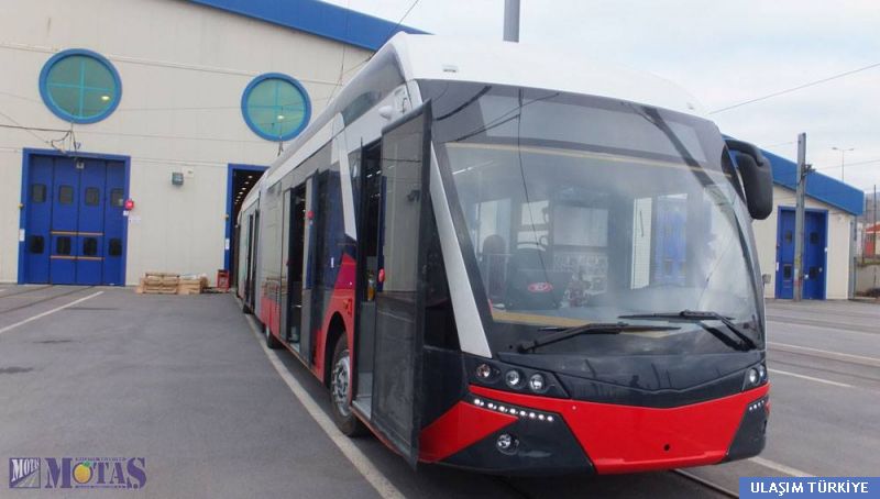

Eurasiarail fuarında öğrendiğimiz kadarı ile Bozankaya bu hatta kullanılacak araçların üretiminde bayağı bir mesafe kaydetmiş, ilk araçlar zaten çıkmak üzere bununla ilgili fotoğraflarım da var ama kişilerin özel resimleri olduğu için paylaşamıyorum.
Bozankaya standında arkadaşlar güzel bilgiler verdiler, araç modern tramvay teknolojisinde, tüm çekiş sistemi tramvay ile nerede ise aynı, aracın dış tasarımı trambus konsepti nedeni ile otobüsten uzaklaştırılmaya çalışılmış, şu ana kadar başarılı olduklarını söylüyorlar, başka şehirlerinde konuya sıcak olduğunu belirttiler. Araç ile ilgili bir sunum ve dijital belgeleri alabilirsek ayrıca yayınlayacağım.
