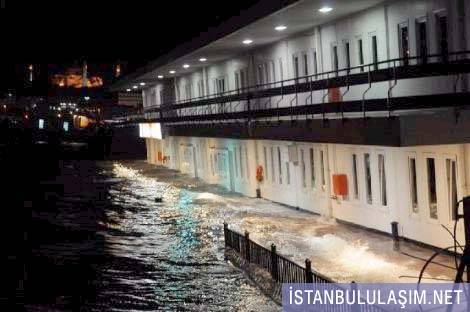

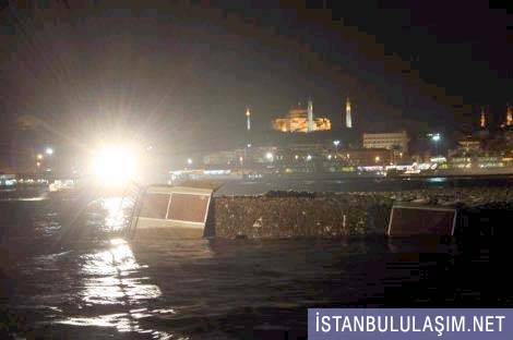

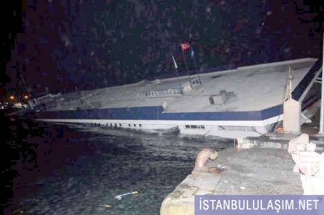

Evet dün İstanbul' da Karaköy de bulunan Kadıköy seferlerinin yapıldığı iskele denize battı. Görüntüler çok ilginç, ben bu iskelenin kapatıldığını sanıyordum ama sanırım kapatılmamış yenilenmiş ve yeniden hizmete açılmış, peki haberi yayınlamadan soralım bu yenileme yoksa sadece nenemi yeniler gibi makyajdan mı ibaretti? Sadece üstteki yolcu bölümü ve ofisleri yenileyerek, iskeleyi tutan çakma direkler ya da dubalar her ne ise bunlara bir işlem yapılmadı mı? Deniz yolları ile çok ilgili değilim ama Karaköy iskelesini oldum olalı sevmezdim benim bildiğim kadarı ile bir duba iskele idi acaba yenilenirken yeniden mi yapıldı bunları çok merak ediyorum, çünkü yıkılan iskele İstanbul' un ortasında dünyanın en çok yolcu taşıyan ve en büyük filosuna ait bir firmanın yenilediği ya da yeni yaptığı bir iskele, Marmaris ya da Bodrum' da bir otelin 130 luk larını bağladığı tahta bir iskele değil, bu nasıl bir fırtına idi ki koskoca iskeleyi batırdı? Hiç mi fırtına görmedik İstanbul' da, demek ki afet olmuş.
İstanbul’daki şiddetli lodos, Karaköy’deki Kadıköy iskelesini batırdı. Akşam saatlerinde başlayan lodos, iskeleyi önce hafif şekilde yana yatırdı.
Yolcuların vapura binmek için kullandıkları alan kısmen deniz suyu altında kalırken olay nedeniyle seferlere ara verildi.
Kaynak : Milliyet
Karaköy İskelesi’nin güvenlik görevlileri, iskelenin sol tarafa doğru battığını dün saat 20.00 sıralarında fark etti. Yapılan hasar tespit çalışmasında, iskeleyi dengeleyen 50’şer tonluk dubalardan birinin dalgalar nedeniyle delindiği ve su aldığı belirlendi. Deniz Polisi ve Sahil Güvenlik tekneleri önlem alarak sandalları bile iskeleye yaklaştırmadı. İtfaiye ekipleri suyla dolan dubayı boşaltmak için çalışmalara başladı. İDO yetkilileri, dubanın sert dalgalar nedeniyle delindiğini, itfaiyenin suyu boşaltmasının ardından tamir çalışmalarına başlanacağını söyledi. İskeledeki elektronik aygıtlar dışarıya taşındı.
İskelenin karşısında balık restoranı işleten Nevzat Ercan, "İskelenin altındaki dubalar zamanla çürüyor. Lodos ya da çarpma gibi bir şey olmadı. Dubalar çürük olduğu için akşam saatlerinde su almaya başladı ve iskele yan yattı" dedi.
81 metre uzunluğunda ve 26.5 metre genişliğindeki çelik konstrüksiyon iskele, 1984 yılında İstinye Tersanesi’nde yapıldı. Fore kazıklar üzerine oturtulan, 6 kalın zincirle rıhtıma bağlanan ve 16 adet 50’şer tonluk tanklarla dengesi sağlanan iskele aynı yıl hizmete alındı.
Kaynak : Hurriyet
