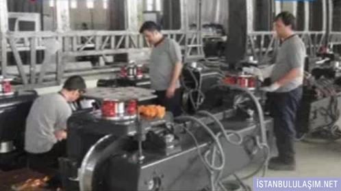

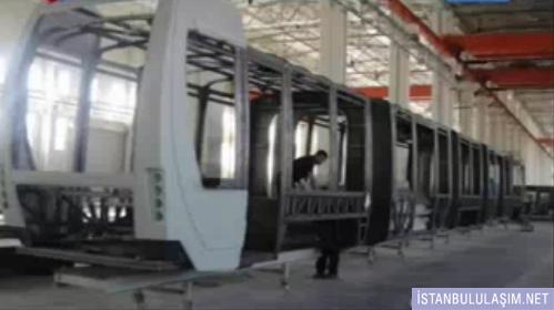

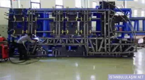

üretimden bazı resimler

üretimden resimlere devam

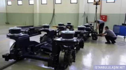

Bogi'nin Bursa'da yapıldığını biliyorum. Motor ve fren sisteminin burada yapılamaması daha önceki denemelere bakarak gayet normal. Keşke yapabilsek. Ama yazılımın burada yapılması oldukça iyi bir haber. Çünkü, motor ve fren tertibatı birer sistemdir. Bir kere alındıktan sonra iş onu kontrol etmeye kalır. Ama yazalım, aracın tüm fonksiyonlarını her zaman değiştirme/geliştirme imkanı sağlar.mustafaguler yazdı:Sn. Mehmet Kahraman;
videoyu izlediniz mi bilmiyorum ama boji yerlidir. Hatta ilk tasarlanan bogi frenler için uygun olmadığından sil baştan yeniden tasarlanarak yapılmış. Ayrıca yazılım tamamen yerli kaynaklarla yapılmış. Fren sistemi yurtdışından geliyor sanırım. Motor ise Siemens tarafından sağlanıyor. Birde videoda en ilgincime giden tarafı tramvayın geri geri gidebilmesi oldu.
