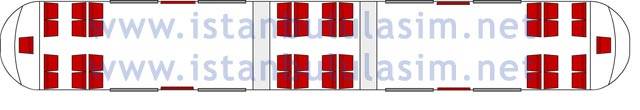

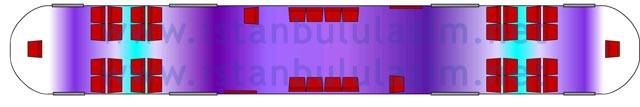

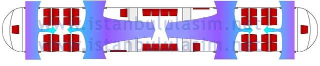

Araç üzerine ortaya koyduğumuz düşünceler ile ilgili bir düzeltme var, öncelikli olarak benim kullandığım "kapıların asimetrik olması" ifadesi yanlış anlaşılmalara açık olduğunu bende fark ettim, aynı ifadeyi Kayseray araçları içinde vermiştim, öncelikle bunu düzeltmek lazım. Benim buradaki asimetrik tanımım, kapıların karşılıklı olarak konumlarını ifade etmiyor, ben aracın boydan karoseri üzerine yerleşimini kast ederek asimetrik ifadesini kullanmıştım, yani sorun aracın baş taraflarına uzak kalmaları idi, asimetrik ifadesinin hatalı olduğu açık başka bir tabir bulmam lazım
Bunu o zamanlar yazılı görüşümüzde de belirtmiştim, ben İstanbul şartlarında Bombardierlerde yaşanan yolcu dağılım sorununun bu araçta yaşanmaması için Citadislerde bulunan Makinist arkası kapı uygulamasının doğru olacağını düşünmüştüm, ama burada teknik olarak işin sorumluları ve yetkilileri boji sistemi nedeni ile bu araçta bunun mümkün olmadığını söylemişlerdi, ama ben hala ısrarlıyım, bildiğim kadarı ile Citadisler pek çok şekilde birbirine geçiş yapılabilen araçlar, yani tasarımdaki esneklik nedeni ile zaten sadece makinist kabininin karoserini değiştirerek dahi farklı model olarak sunulabiliyor, hem bu sebeple hem de boji teknolojilerinde yaşanan gelişmeler nedeni ile bunun mümkün olabileceğini düşünüyordum ki hala da bu düşüncedeyim. Yani hiç başka firmaya bakmaya gerek yok Alstom Citadis' in şu linkte verdiğim http://www.ulasimturkiye.com/viewtopic.php?p=704#704 RATP nin kullandığı modeline bakarsanız belki anlaşılabilir, yapılmışı var.

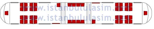

İsterseniz şu şekilde açıklayayım, aşağıdaki resim Alstom Citadis 301evo X04 oturma planı, altındaki ise benim düşündüğüm oturma planı, benim oturma planımda iki kişilik daha fazla koltuk ile yolcuya daha geniş bir görüş açısı ile hem ferahlık hemde araç içerisinde hareket imkanı tanınacağını düşünüyorum, çünkü genellikle o dar koltuk aralarından insanlar geçmek istemiyorlar.
X04
Esat01

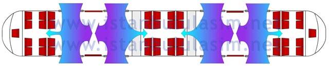

Burada ise iki oturma planına göre yolcu hareketini düşündüm, bir yolcu olarak İstanbul Bombardierlerinde yaptığım yolculuklar ve bizim karakteristiğimiz bu, boş yer varsa otur, sona da gideceksen kapı ağzında dur Üstteki X04 te öngördüğüm hareket tarzı, alttaki ise versiyon Esat01 , koyu bölümler yolcunun tercih edeceği noktalar açık bölümler ise yolcunun (ayaktakilerin) tercihinden uzak kalacak noktalar.
X04
Esat01

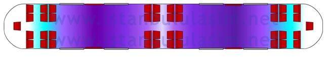

Bir diğer inceleme ise aracın genel yolcu dağılımı, tabii bunlar sadece benim öngörülerim, tarafsızlığım tartışılır çünkü oturum planının birisi bana ait, ben sizlerin tarafsız bir gözle bakacağını düşünüyorum, benim yaptığım kapı ve koltuk yerleşimindeki handikap kapıların bu sefer orta kısma biraz uzak kalması ve baş kapının normal olarak biraz daralması, ama yolcu dağılımı T1 in yolcu yoğunluğu ve hareketlerini göz önüne aldığımızda bana daha homojen olur gibi geldi.
X04
Esat01
Şimdi ön izleme yaparken fark ettim, bana ait olan yerleşim planında kapılar ile sırt dayamalarının yerleri değiştirilir ise kapıların orta bölüme uzaklığı problemi aşılıyor, bu şekilde kapı ile sırt dayama alanı arasındaki o koyu bölümünde biraz daha dağıtılması söz konusuda olabilir belki.

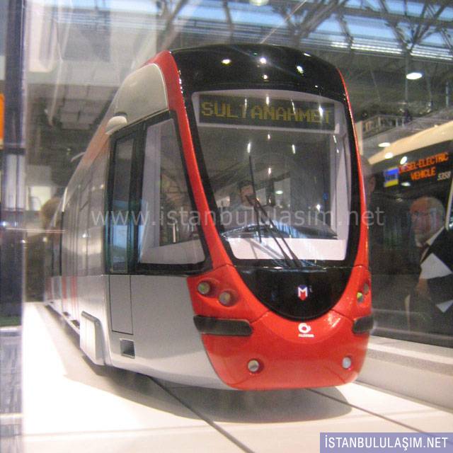

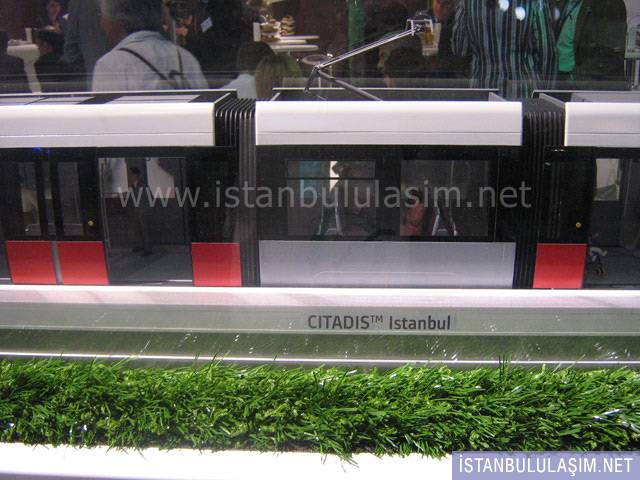

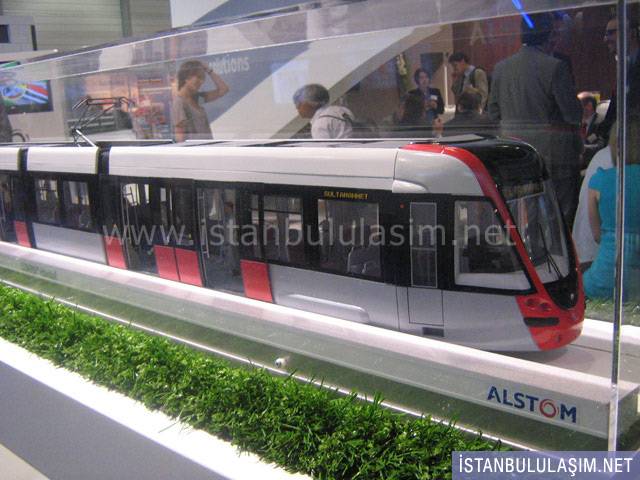

Evet benim için UITP 58. Dünya Kongresi Fuarında ilginç görüntülerden birisi idi, Alstom standında bizim aracın maketi vardı ve aracın ismi Citadis İstanbul olarak tescilli olduğu ifade ediliyordu, yani modelin adı Alstom Citadis EVO X4 ama makette Citadis tm Istanbul yazıyor, ayrıca maketi ile dahi olsa bu önemli organizasyonda yer almış olması güzel.
