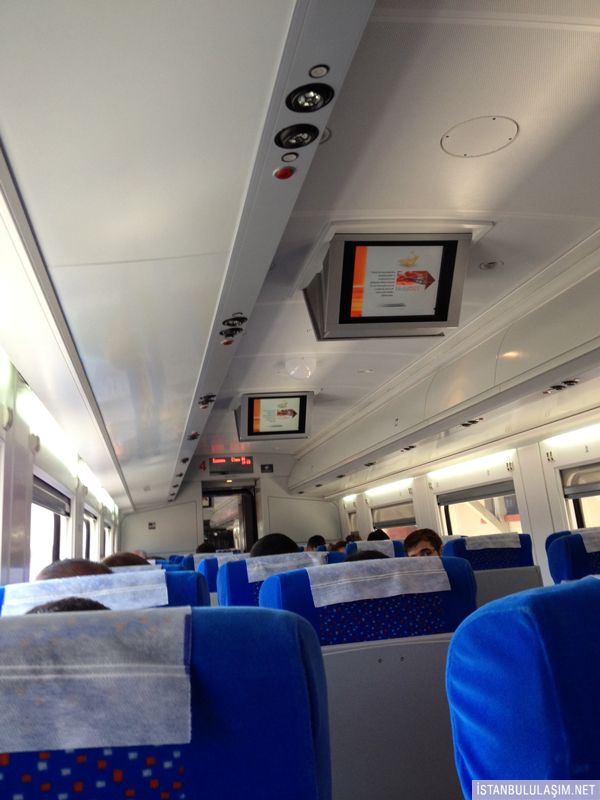

Taze taze … şimdi bana bir mail geldi, bir arkadaş YHT’de. Bir YHT iç motifi bize …
