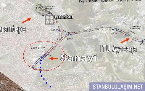

Mehmet Kasım yazdı:Böyle bir çizim yüklesem;
mavi noktalar devam edemez mi? Tünel 3'lü gibi burada?
Yukarıdaki resimde hattın teknik çizimi var, benim içeriden aldığım bilgide Taksim-Darüşşafaka ve Taksim-Seyrantepe işletmesinin yapılabileceği ya da yapılmasının düşünüldüğü şeklinde idi, bu Darüşşafaka' dan gelen tren Seyrantepe' ye uğrayıp Taksim' e gidebilecek olayı geçen dile getirildi, bu mümkün mü evet teknik olarak mümkün olabilir ama bana göre bu benim verdiğim ilk işletme tipine göre daha çok işletmeyi ve tarifeyi zora sokar çünkü Seyrantepeden Darüşşafaka yönünde tek tünel var, yani hem giriş hem çıkış yapacak araçlar bu tüneli kullanacak, asıl yoluna girene kadar sadece makas bölgesinde olsa bile ters hattan gidecek. Böyle bir olaya girmeye değer mi? Yapılmaz, yapılamaz ya da yapılmasın demiyorum haddime değil ama bana bir metro işletmesi için oldukça mantıksız geliyor, hem frekansları 2 hatta 1,5 dk ya çekeceğim diyorsun hemde araya dereye karşı yönden tren sokuyorsun :) TCDD bile banliyösünde güvenemiyor buna, kaldı ki benim bildiğim kadarı ile alışılmışın dışında, ha orada bir tünel daha olsaydı ve işletme birbirini kesmeden devam etseydi ala olurdu.
Mesaj gönderen Hakan » 28 Kas Pzr, 2010 15:54
Sana anlatıklarından sonra hak verdim, peki şöyle sorayım o zaman maç günü işletme Seyrantepe-Taksim oldu. Bu işletmeyle beraber Darüşşafaka-Sanayi Mahallesi arası ayrı bir mekik mi olacak...
Mesajlar: 18192
Mesaj gönderen Esat » 28 Kas Pzr, 2010 16:01
Onu bir araştırmak lazım, açıkçası ben net olarak o kısmı sorgulamadım hiç, benim kulağıma gelenler arasında öyle bir düşünce yoktu yani hiç öyle bir kısa parkur işletmesi yoktu, ama bu olmadığı anlamına gelmez belki bana gelmemiştir bilgi. Sonuçta sadece maç saati olarak düşünüyorsak zaten bu maç süresi hariç başta ve sonda 2 şer saat olsun, belki öyle bir durumda yaparlar, dediğim gibi ufak bir araştırma yapmak lazım, bakalım yarından sonra belki bir şeyler çıkar ;)
Mesaj gönderen Hakan » 28 Kas Pzr, 2010 16:10
Bir de şöyle bir alternatif olabilir, Darüşşafaka'dan gelen araç Seyarantepe'ye gider yolcular orada aktarma yapar. Tabi böyle olması halinde Darüşşfaka-Seyrantepe arasındaki işletme sıklığı orada tek tünel olması sebebiyle yarı yarıya düşer...
Ama mutlaka bir çözüm düşünmüşlerdir, yoksa her maç olduğunda Maslak'da metro girişlerini kilitleyecek değiller ya?
