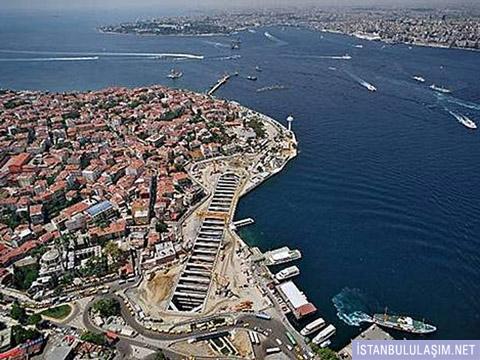

Üsküdar'dan ilginç bir hava fotosu;009 yılı;
