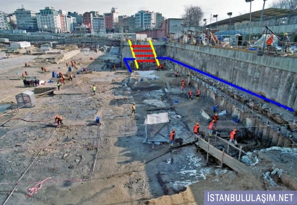

Yenikapı çalışmaları ilerledikçe istasyonun iskeleti ortay çıkmaya başlıyor. Bakanlıktan daha önce aldığım teknik çizimden elde ettiğim bilgi çerçevesinde İSTASYONA YOLCU GİRİŞLERİNDEN BİRİNİN aşağıda çizmeye çalıştığım yer olacağını aktarmak isterim.
****İstasyonun Güneydoğu girişi. İDO'ya gideceklerin çıkacağı en yakın çıkış bu noktada. Bu çıkışın hemen önü (Müzikhol arkası) cadde olacak. Ve başında taksi durağı olacak.
Ayrıca bu sene sonuna kadar zemin sıfıra kadar inecek.
-1. kata inince ok yönüne biraz yürüyüp sağa dönülünce -2. kata merdiven inişi de olabilir.
Yada az bir ihtimalle -2 ve -3. katlara iniş böyle olacak.

Bence ilk yaptığın çizim daha mantıklı neden dersen bu şekilde bir dönüş ile mezanin katına girilmiş oluyor burada gişe ve turnikeler yerleştirilerek turnikeler sonrasındaki bir merdivenden platform bölgesine inilebilir sanırım.
Mesaj gönderen Mehmet Kasım » 22 Nis Sal, 2008 15:47
Senden aldığım cesaretle çizimi biraz daha ilerlettim. -1. kattan sonra turnikeleri geçiyoruz biraz ilerleyip tekrar sola dönüp aşağıya -3. kata TAM PERONUN ORTASINA iniyoruz.
Çünkü Yenikapı İstasyon çizimlerinde peronun ortada olduğu ve tren vagonlarının peronun her iki yanından geçtikleri net bir şekilde biliniyor.
KIRMIZI KARE: PERON.

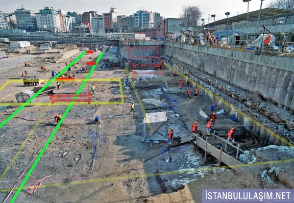

Hımmm şimdi peron ortada ise bir düzeltme yapabiliriz herhalde, bu resmin büyük halini bana mail atabilirmisin bir ara. Bir de başka bir mesajda Marmaray 3 kat aşağıda gibi bir kelam etmiştin diye hatırlıyorum bu bahisle baktığımızda Marmaray gibi bir sistemin hemde gerçek bir entegrasyona sahip istasyonunda mezanin daha geniş olmalı diyorum, ama kat sayısı beni biraz şaşırttı.
İlk merdiven inişinden sonra sola dönüşte bir kat daha aşağı inilebilir bu inilen alan genişçe bir giriş olup (mesela Taksim turnike katını düşün) bu turnikelerden sonra platformun üzerinde bir koridor ilerler neden ilerliyor dersen bir merdiven turnikelerden sonra bir merdivende bu koridorun diğer ucunda sonuçta tüm yolcuyu bu merdivenlere yığamayız resmi atarsan bir şeyler çiziktirebilirim

Mesaj gönderen Esat » 22 Nis Sal, 2008 16:37
Seninde bahsettiğin güney giriş çıkış merdiveni erişim koridorunun pozisyonu, bu katta sol tarafta görünen mıcırlı bölüm M2 Taksim-4.Levent hattı Yenikapı istasyonu erişim koridoru olabilir, dolayısı ile buradan sola giderek o koridora erişilebilir
-2 bu katın turnikeler bölgesi olabileceğini düşünüyorum çizdiğim dikdörtgen bu bölgeyi işaret ediyor
-3 kotu platform bölgesi ve üzerindeki platform erişim koridoru, kırmızı çizgiler merdiven noktaları olabilir (olası)
