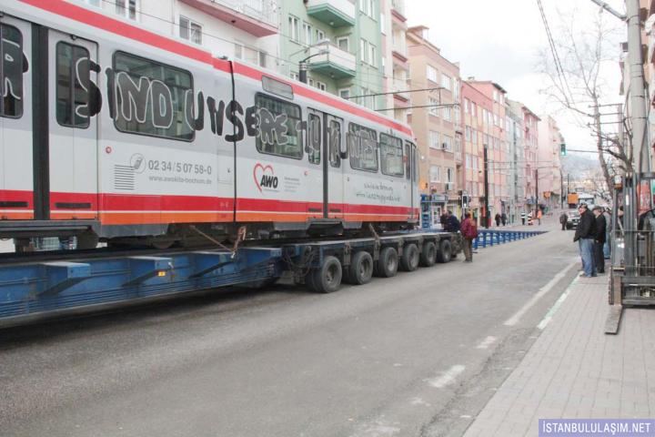

Bursa Büyükşehir Belediyesi, Cumhuriyet Caddesi ve Davutkadı arasında işleyen nostaljik tramvaya talep yoğun olunca yeni vagon siparişi verdi. Mevcut 1952 model 3 tramvaya ilaveten 1993 model 3 yeni vagon Almanya’dan Bursa’ya ulaşırken, Nisan başında yeniden kazma vurulmasıyla hat Yediselviler’e kadar uzayacak.
Almanya’dan sipariş edilen 20 metre uzunluğundaki 120 kişi kapasiteli 3 tramvay İncirli Caddesi’nde raylara indirildi.
Burulaş Genel Müdürü Levent Fidansoy, Almanya’nın Bochum şehrinden sipariş edilen ve özel tırlarla Bursa’ya getirilen 1993 model 3 tramvayı raya indirdiklerini belirterek, “Nostaljik tramvaylara oranla yolcu kapasitesi daha fazla olan tramvaylar, yapılacak bakımın ardından vatandaşların hizmetine sunulacak. Tramvaylara ilk önce teknik ve elektrik bakımı yapılacak, ardından dış dizaynı Bursa’yı simgeleyen yeşil-beyaz renge boyanacak. Dün mecliste alınan kararla Nisan başı hattın uzatılması için yeniden kazma vuruyoruz. 2,5 kilometrelik hatta 650 metre daha ilave yaparak Yediselviler’e götüreceğiz. Hedefimiz ise tramvayı Siteler’e ulaştırmak” dedi.
20 dakikada bir olan seferleri 10 dakikaya indireceklerini, günde 3 bin olan yolcu taşıma kapasitesini 8 bine çıkartmayı hedeflediklerini kaydeden Fidansoy, “Yeni tramvaylar daha genç. Almanya’da aktif olarak çalışırken satın aldık. 1993 model ve 20 metre uzunluğunda. Mevcut tramvaya göre iki kat yolcu taşıyabiliyor. Önümüzdeki günlerde 3 yeni tramvayı devreye alacağız. Böylelikle Zafer Meydanı Davutkadı arasında 6 tramvay hizmet verecek. Hattı da Yediselviler Mahallesi’ne kadar en kısa sürede uzatacağız” diye konuştu.
