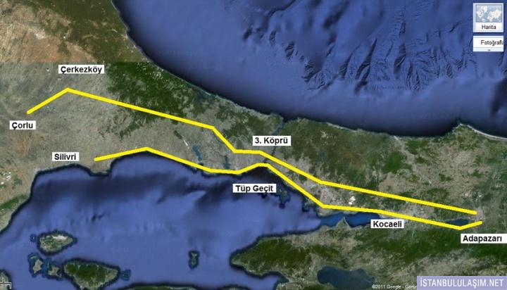

Çorlu-Adapazarı kuzey demiryolu fkri nasıl? 3. köprüden geçerek. yada 2. tüp yapılsa.
En son Mehmet Kasım tarafından 29 Ağu Pzt, 2011 19:22 tarihinde düzenlendi, toplamda 1 kere düzenlendi.
Mesaj gönderen Hakan » 29 Ağu Pzt, 2011 18:36
Mehmet avrupa yakasındaki güzergahın çok kuzeyden oldu, öyle olursa şu senin meşhur 9 milyonun o hattı kullanamaz. Bari Başakşehir-Bahçeşehir falan kullansaydı, sen nerelerden geçirdin ya...
Mesaj gönderen Mehmet Kasım » 29 Ağu Pzt, 2011 19:22
3. köprüyüde güneye alalım. ordan geçsin.

Sürat Demiryolu 3. Köprü’den geçerek Halkalı’ya inecek
Ankara-İstanbul arasındaki hızlı tren ulaşımını 1.5 saate indirecek olan sürat demiryolu projesinin güzergahı netleştirildi. 1976 yılında yapımına başlanan meşhur Ayaş Tünelini kapsayan Sincan-Çayırhan sürat demiryolu hattının devamı şeklinde planlanan projeye göre Çayırhan-İstanbul arasındaki hat Sakarya Akyazı’da Kuzey Marmara Otoyolu güzergahına bağlanıp, Sakarya ve Kocaeli kent merkezlerinin 10-15 km kuzeyinden giderek 3. çevre yoluna paralel bir şekilde devam ettikten sonra Kurtköy’de İstanbul il sınırlarına girip Poyrazköy-Garipçe arasında yapılacak olan 3. Köprü’ye bağlanacak. Poyrazköy-Garipçe arasında yapılak ve Nisan ayında ihale edilecek olan 3. Köprü rotasını takip edecek olan sürat demiryolu hattı İstanbul Avrupa Yakası’nda Karadeniz Sahil boyunda yer alan Uskumruköy, Gümüşdere, Kısırkaya, Odayeri köylerinin güneyinden geçerek ilerleyecek. Garipçe-Odayeri arasında doğu-batı aksında düz bir koridoru izleyecek olan sürat demiryolu güzergahı Odayeri’nden sonra güneye kıvrılarak şehiriçine yönlendirilecek. Bu güzergahta Kemerburgaz-Tayakadın duble yolu ile kesişerek devam edecek olan güzergah Arnavutköy ilçesine bağlı Bolluca ile Habipler Pirinççi Köü arasından devam ederek Habipler Köyiçi’ne yakın bir noktadan geçerek TOKİ Kayaşehir Konutları’nın olduğu bölgeye gelecek. Kayabaşı Köyü’ndeki taş ocaklarının harfiyat kamyonları tarafından doldurulup büyük bir Kent Meydan yapılması düşünülen proje alanından geçecek olan sürat demiryolu hattı Kayaşehir-Olimpiyatköy arasındaki dere yoluna paralel devam edip, Güvercintepe Mahallesi’nin doğusundan stadın ise batısından devam ederek TEM Yolu’nun altından geçip Yarımburgaz’dan Halkalı TCDD Garı’na gelecek.
Sincan-Halkalı arasının 402 km olarak belirlendiği projeye göre trenler saatte 350 km hız yaparak Halkalı-Ankara arasını 1.5 saate düşürecek. Ankara-Sincan arasını mevcut demiryolunun rehabilite edilmesi ile oluşacak Başkentray hattını kullanacak olan sürat demiryolu projesinin toplam uzunluğu 426 km olacak. Proje bu yönüyle inşaatı devam eden Ankara-Eskişehir-İstanbul hızlı tren projesinden büyük oranda kısaltılmış olarak ayrılıyor. Eskişehir’i dolaşan hızlı tren hattının Ankara-Haydarpaşa arası uzunluğu 533 km olup Halkalı dahil edildiğinde toplam uzunluk 564 km oluyor. Bunun anlamı sürat demiryolu hattı inşaatı devam eden Ankara-Eskişehir-İstanbul hattına oranla 138 km daha kısa oluyor. Eskişehir üzerinden gelen hızlı tren hattında saatte 250 km hız yapılabildiğinden ve Köseköy’den sonra trenlerin hızı maksimum 160 km’ye düşeceğinden dolayı Ankara-Söğütlüçeşme arası 3.5 saat olurken tüp geçiti geçip Halkalı’ya ulaşmak yaklaşık 4 saat olacaktır. Sürat demiryolu ise Ankara’dan Halkalı’ya 1.5 saatte geleceğinden dolayı diğer hatta göre 2.5 saat süre avantajı sağlayacaktır. Özetle yapımı devam eden hızlı tren hattı İstanbul Anadolu Yakası’na yönelik bir proje iken sürat demiryolu hattı İstanbul Avrupa Yakası’na hitap eden bir proje olarak öne çıkıyor. Çin demiryolu şirketi tarafından finanse edilmesi için görüşmelerin sürdüğü hattın Sincan-Çayırhan arasındaki 85 km’lik kısmında altyapı işleri daha önce büyük oranda tamamlanmış, 8 km uzunluğundaki Ayaş Tüneli’nin 2 km’si kazılmadan atıl bekliyordu. Ankara-Sincan arasındaki 25 km’lik kısmın yapımı devam ettiği için toplamda 110 km’lik kısmın altyapısı önemli oranda tamamlanmış olacak. Projenin tamamlanması için ağırlıklı olarak Çayırhan-Halkalı arasındaki 326 km’lik kısım inşaatı yapılacak. Proje 2023 planlarında bulunuyor.
