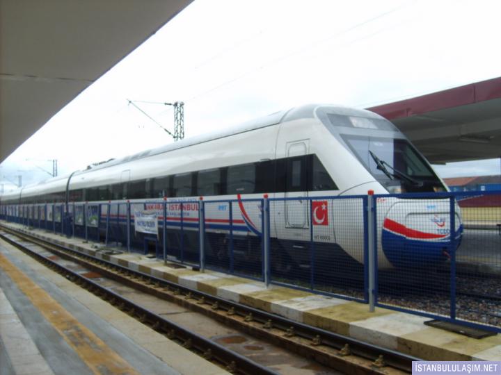

bi de bu nedir yaaa. deli oluyorum. favori yht aracım bu.
