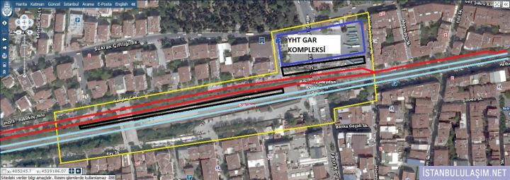

Muhakkak ölçüp biçmişlerdir, sonuçta kafadan proje yapacak halleri yok, o kadar abartmıyorum ya da küçümsemiyorum. Ama o apartmanların hepsinin girişi o sokaklardan, inşaat için sokağı kapaman lazım, binalara ne kadar yaklaşacaksın? Ben o yüzden orada olsa olsa mevcut 2 haricinde en fazla 1 ekspres hat inşa edilebilir diyorum, belki ekstra bir peron daha konulabilir, de bugün yetecek yarın yetecek, 10 yıl sonra aman burası dar geliyor diyecekler, paralar çöpe gider gitmez tartışılır ama yazık olur. Şahsi görüşüm hem Marmaray hem YHT kapsamında bu güzergah birlikte ele alınıp gerçekten büyük bir gar inşa edilmelidir, yük trenleri için bir yol, kısa duracak bölgeseller için bir yol, yht duraklaması için 1 yol ki Sirkeci kullanılmaz ise mecburen burası Baş gar gibi hizmet vereceği için uzun durmak zorunda. 2 yolda marmaray için, hadi bölgeseller ile yht leri çakıştırmazsın 4 yol 2 peron olsun. Ama peron işinide 5 metre kurtarır abi derlerse ben fıttırırım.
- Mesajlar: 18155
Proje tipine göre değişir, 3 peron 6/7 yol sığdıranda var, 2 peron 5 yol sığdıranda
google dan ölçmek her zaman doğru sonucu vermeyebilir, mesela şimdi bir tanesinde 8 yol 4 peron ölçüm 60 metre içine sığan, yukarıda verdiklerimin tamamını 60 metre içine sığacak şekilde ölçtüm. Bir de sen neden İETT garajına taktın kafayı
orası olsa olsa gar giriş binası olur bizi ilgilendiren ray hattı alışveriş merkezi değil, ama bir dükkan ayarlarız hesaplı diyorsan başka
Daha önce yazmıştım standartları bilmiyorum ama nerde kimden duydum hatırlamıyorum demiryolları için bir koruma bandı olayı var bu da herhalde minimum 11 m. güvenlik için öneriliyor, bu normal 2 hatlı bir yol için. Bunun dışında peron genişliği olarakta önerilenin 7 metre olduğunu biliyorum, daha genişide var darıda var ama bahsettiğim adam gibi garlar için, yani normal bir istasyonda 5 m. bile yeterli gelebilir, fakat yoğun yolcu olan bir güzergahta 7 m. öneriliyordu diye aklımda kalmış. Hadi bir merkez garda trenleri yollara dağıttığımız için maks. 7 yapalım (yerimiz dar oynayamıyoruz ya
) araç genişliğinden yola çıkarak bir hat içinde min. 3,5 m. genişlik verelim bu durumda ilk örneğim 42 m. falan yapıyor, demek ki orada peronlar daha geniş. Bir de google earth belki açıdan dolayı yanıltabilir, yani haritadan baktım ölçtüm diyerek bir kriter oluşturamayız bence.

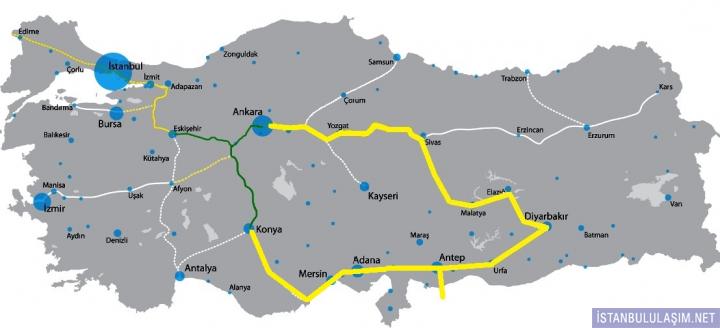

Projeler için bir taraftan ihaleler yapılırken diğer taraftanda tabii ki herkes benim kapımada benim kapımada serzenişlerine başladı. Geçtiğimiz günlerde Diyarbakır ilininde bir şekilde böyle bir talebi olmuştu, maşallah çok hızlı bir şekilde bu talebe cevap verilmiş ama umulanın olacağını sanmıyorum, yani yaparız bu treni kafalarız falan sanılıyorsa, o tren kaçtı bence.

Ulaştırma, Denizcilik ve Haberleşme Bakanlığı Altyapı Yatırımları Genel Müdürlüğü'nce 'Diyarbakır-Şanlıurfa Yüksek Hızlı Tren Projesi' konusunda gerekli çalışmaların başlatıldığı ifade edilen yazıda, söz konusu proje kapsamında Şanlıurfa'nın Diyarbakır üzerinden Malatya, Sivas ve Ankara’ya, Yüksek Hızlı Tren hatlarıyla bağlanmış olacağı ifade edildi.
- Mesajlar: 18155
Bana ilginçten öte saçma geldi ya neyse
sen çiziktirince daha iyi canlandı gözümde, açıkçası Şanlıurfa'ya yht gidecekse bu Ankara-Kayseri-Maraş-Antep istikametli olmalı derim ama Şanlıurfa ile Diyarbakır arasında YHT hattı mı?
İlla Diyarbakır'a gitmesi isteniyorsa Sivas üzerinden gitmesi doğru gibi görünüyor, ama diyorum ya gerenk varmı? Yoksa devlet baba yht yi de ücretsiz mi yapacak.
- Mesajlar: 5585
Coğrafyaya bakmadan, Kayseri'den neden devam etmediklerine bir şey diyemem. Ama öte yandan, Diyarbakır bir gün normal bir şehir olarak, normal bir hayata dönüp, Türkiye'de normal ve barış içinde bir geleceğe gidecekse, oraya YHT, ve oradan da etrafa YHT hatları çekmek gayet mantıklı olur. O köşeler onlarca senedir gerilerde kalmış. Ben şahsen Malatya ve Adıyaman'dan daha doğuya gidemedim henüz, ama oraları da yetti, bana her yer çöl gibi geldi
Merak ettim, coğrafyaya bir bakayım Hm. İsviçre olsa, tünel kazar
Ama fay hatları? Yine de garip, yani KayseriAntep deliğini kapatmalı aslinda. Ama kapatılacak başka o kadar delik varki, hiç, ne diyelim ki
ankara-urfa yht işletmesinden ziyade gap bölgesine dönük olarak bölgesel bir sistem gibi duruyor. g.antep-ş.urfa arasında, urfa-diyarbakır arasında dolayısıyla antep-diyarbakır arasında yht'nin iş yapacağını zannederim. ama sağlam bir ekspres trene de fitim.
bölgeye birde konyadan gelen bir hat var.
