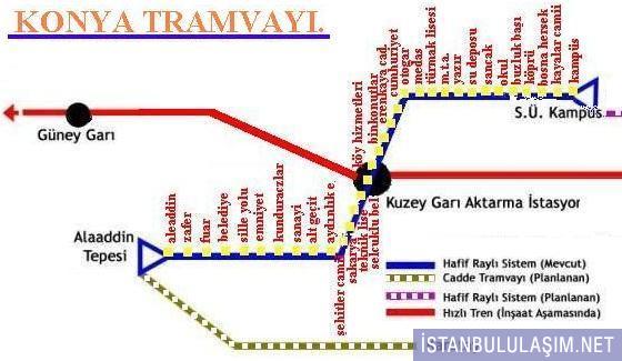

Kemal abimin yükledigi bu haritaya göre yeni projeler planlaniyor ama ben burada bir seyi anlamadim mevcut bir hafif rayli sistem var diyor ki sanirim bu mevcut tramvay hatti peki bunun üzerinden bir de planlanan tramvay hatti demis??? Bu konuda bilgisi olan varmi.
Ayrica projelerin Hizli Tren garina göre düsünülmesi cok yerinde olmus
