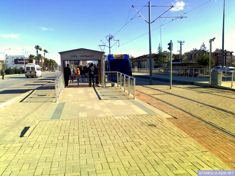

Meydan'dan izlenimler...
Meydan - Hat Sonu
AntRay - Tramvay Tabelası
Son Raylı Sistem Kavşağı - Solda Makas Mekanizması
Meydan Aktarma Merkezi ve Hat Sonunda Raylardaki Demir Engeller
Meydan Son Durak
Çoğu zaman tramvaylar sol platforma girer, hattın sonuna kadar gider, makastan geri gelip sağ platforma girerdi ve fazladan 2 dk zaman kaybı olurdu.
Ama bugün bu uygulamanın olmadığını gördüm. Son durağa gelen tramvaylar, aşağıdaki 2. resimde görünen makastan diğer hatta geçerek sağ platforma giriyor. Bir daha ileri geri gitmesine gerek kalmıyor.
Makas Bölgesi
Tramvay Makastan Geçerken
Makastan Sonra Tramvay Durağa Girmişken

Yani insanlar her türlü mağdur olmuyor.
Eğer Havalimanı yönüne ha uzatılırsa son makasın kullanılması oldukça zor olacak. Havalimanından gelen trenle Meydan'dan geri dönen trenin karşılaşması olası bir durum.
Keşke orta platform olsaydı Meydan durağı.
