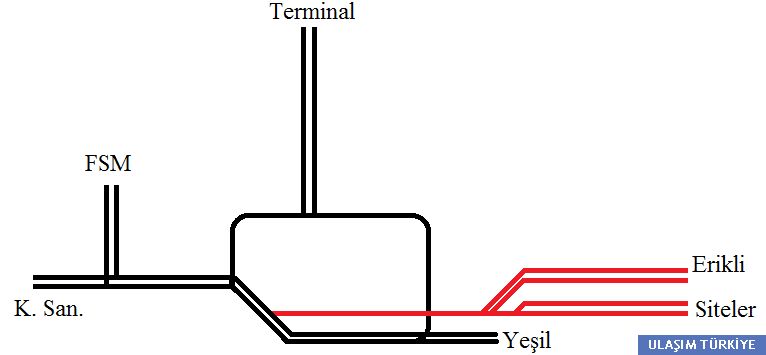

Bursa Cumhuriyet Caddesi hattı nedeniyle ortaya çıkacak olan sistemi ve olması gerekeni çok kabaca çizmeye çalıştım.
Cumhuriyet Caddesi ve devamı 1000 mm olduğu için ortaya çıkacak tramvay şebekesi;
Kırmızı kesim dar hat, siyah kesim standart hat.
Yıldırım içerisinde yapılacak olan Erikli ve Siteler hatları çift hatlı olarak yapılacak ancak şu anki kesime gelindiğinde işletme tek hatta düşecek ve bu iki hat için işletme frekansı ihtiyaç duyulanın çok altında kalacak. İki hattın da gideceği bölgeler yüksek nüfus yoğunluğuna sahip ve bu dar boğaz büyük işletme sıkıntıları doğuracak.

Mesaj gönderen Esat » 02 Kas Pzr, 2014 22:39
Cok guzel, cizim icin tesekkurler anlatmak istedigini gayet iyi anladim ama yine de o sag tarafta iki isletmenin birlikte kullanacagi tek raylik bolum ayni dar bogazi olusturacaktir, orada ilave olarak koydugun bir makas grubu var ama orasi oyle bir kavsak icin uygun genislikte mi? Bir kere gordum ama iyi canlandiramiyorum gozumde.

Mesaj gönderen btgn » 02 Kas Pzr, 2014 22:43
iki hattın kesiştiği yerde sağ alt tarafta cami var, caminin doğu tarafı da küçük bir meydan şeklinde, diğer tarafta da yine makas için yeterli alan var. İlave olarak Makasların olduğu bölümden hatların ayrım noktasına kadar olan bölge de kolaylıkla çift hatta çıkarılabilir.
