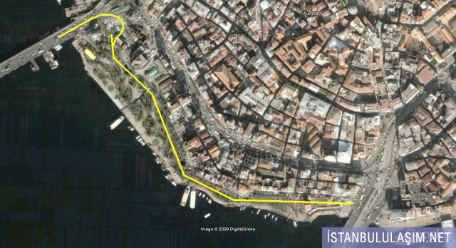

İstanbul' da kişi başına düşen 5 metrekare yeşil alana da son darbeyi sen vurduğun için seni kınıyorumMiraç yazdı:Caddeden değil de sahil kıyısından gidebilir mi? Haliç boyunca ilerler. Karaköy'de ortaya çıkar. Köprülere erişimi düşünmek lazım.
Tabi yolun darlığı, araç trafiğine açık olması falan hep engel diyorsan aslında o yeşil alanın arkasında binalardan bir sıra yıkılabilirse (eğer tarihi bir şeyler yoksa) o zaman olabilir herhalde.
