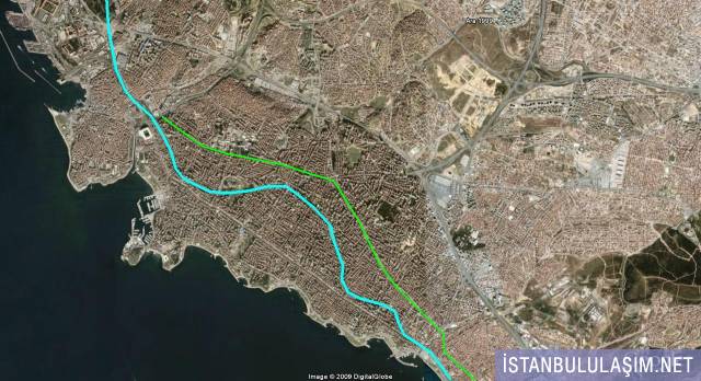

Metrobüs ve Marmaray'ı da düşünüp minibüs yoluna raylı sistem nasıl planlanmalı. Caddenin rtasından giden Tramvay mı tamamen yeraltından giden metro mu olmalı? Kadıköy'den başlayacak sistem nereye kadar gitmeli nerelerden geçmeli?
Bölgeden geçen Marmaray Güzergahı (Bostancı-Ayrılıkçeşme arası)
Marmaray ile Minibüs Yolu İlişkisi, Yakınlığı, Uzaklığı
Kadıköy-Kartal Metrosu ile İlişkisi
İLK ÖNERİ BENDEN: Kadıköy-Ataşehir-Bostancı Metrosu olarak. Kadıköy-Sahrayıcedid arası ortak hat olarak kullanılacak. Sahradan sonra 2 kola ayrılacak. Bir kol Bostancı'ya diğer kol Kozyatağı üzerinden Ataşehir'e gidecek.

Mesaj gönderen Esat » 24 May Pzr, 2009 17:46
:) Yine her yere metro. Kapasitesi o kadar yüksek bir hattın üzerine metroyu herhalde 80 yıl sonrası için planlıyorsun? :) Bir de sürekli olarak 2 kola ayrılan metro hatları düşünmekte doğru değil. Bunu pratikte yapan kaç şehir vardır bilmiyorum ama çok fazla olduğunu sanmıyorum pek çok işletme zorluğunu beraber getirecektir diye düşünüyorum İstanbul önce önündeki ekmeği bir yemeli, ondan sonra fırındakilere göz dikmeli derim.
Benim önerim minibüs yolu ile birlikte bir üst sokağından gidiş ve geliş olarak tramvaydır, güzergahı zaten çizmişsin, daha fazlası çok fazla olur diye düşünüyorum.

Esat yazdı:Benim önerim minibüs yolu ile birlikte bir üst sokağından gidiş ve geliş olarak tramvaydır, güzergahı zaten çizmişsin, daha fazlası çok fazla olur diye düşünüyorum.
Minibüs yolunun bir üst sokağı yok ki? Homojen bir şekilde caddeye paralel giden bir yol yok. Bağdat Caddesini mi kastediyorsun.
Tramvayın son durağı neresi olmalı peki? Bostancı? Maltepe?

Mesaj gönderen Esat » 25 May Pzt, 2009 00:28
Bir üst sokağı yoksa tramvayda yok :) Neden? Çünkü artık değnekçilik belediye eli ile yapılıyor, her yer belediyenin park alanı oldu, şimdi yüklemem zor elimde çok güzel tramvay videoları var yaklaşık 1 saatlik, tramvay geçen cadde sokak nasıl olur, iki hat geçmezse bir hat nasıl geçer, ama orada bu imkan vardır yoktur tartışılır, çünkü önce parklanma ve kurallara uyma sorununu çözmek lazım aksi takdirde bir şey yapılamaz. Bir de tam paraleli bir cadde olması da gerekmez ama bu sadece benim görüşüm, yani iki sokak aşağı iki sokak yukarı fark etmez ama bayağı da bir zor olur herhalde oralarda.
Bostancı Maltepe arası ne kadar vardır bilmiyorum açıkçası o yüzden bir şey diyemeyeceğim ama Bostancı olmalı tabi, şu meşhur Bostancı-Dudullu projesi nedeni ile, ama daha ileride uzarsa yine aynı şekilde kuzey-güney hatları ile Marmaray-tramvay-kartal metrosu-üsküdar metrosunu birbirine bağlayan dikine hatlara erişmeli derim.

Kadıköy'den kalkıp Bağdat Caddesinden gitsin Bostancı'ya ulaşıp Minibüs yolundan dönsün.
Kadıköy-Bağdat Cad-Bostancı-Minibüs Yolu-Kadıköy Ring Tramvayı
How is that?

Mesaj gönderen Esat » 25 May Pzt, 2009 09:20
Şimdi haritalardan bakıyorum da, bana kalırsa minibüs yolu bu iş için müsait, çok rahatlıkla yapılır, tek sorun parklanma ve minibüsler. Minibüsleri kaldırmak kolay, parklanmayı çözmek için bölgede büyük otoparklar inşa edilerek ana cadde üzerine park yasağı kesinlikle uygunlanmalı bu şekilde bence minibüs yolunu kullanabilir.
Sence Marmaray' a bu kadar yakın bir tramvay doğru olurmu? Pek çok yerde yan yana gidiyorlar. Sonuçta tramvay minibüs görevi gören bir araçtır zaten muadili metrobüs :P :D aman buraya da metrobüs der şimdi birileri :) Dediğim gibi sık aralıklı duraklar ile çalışacağı için çok iş yapar, bilet entegrasyonu ve aktarma güzellikleri de yapılırsa tadından yenmez diyorum.
Bir de başlığı olmazsa Anadolu Yakası Tramvay hatları diye değiştirelim, çünkü kabaca bir göz attım ama aslında tramvay ile toparlanabilecek çok güzel hatlar var orada. Doğu-Batı aksında.

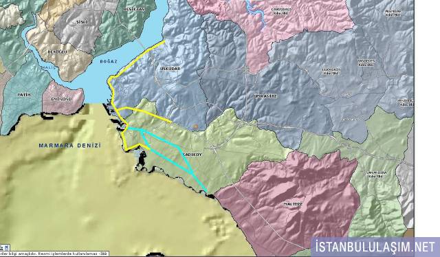

Mesaj gönderen Mehmet Kasım » 25 May Pzt, 2009 10:20
Marmaray'a yakın gibi duruyor ama bizim milet yürümeyi pek sevmiyor. hmene atlıyor en yakın sisteme. Dolayısıyla minibüs yoluna tramvay şart. Bağdat Caddesi ile birlikte düşünmek daha iyi olur kanaatimce.
Anadolu Yakası olarak başlığı değiştirebiliriz.
2. öneride gelsin:Kadıköy-Harem-Üsküdar-Çengelköy
Eğim müsait. Yolları düzeltmek lazım. Harem'den E5 Göztepe'ye doğru bir tramvay da planlanabilir bu sistem içinde. Kadıköy İstasyonu'da Moda ve Fenerbahçe sahilden başlayabilir. İskelenin oradan ileride.
3 sistemi bir haritalayalım bakalım.

Buraları müsait de, Sahrayıcedit ile Bostancı arası, çevreyol ile Sahrayıcedit olduğu gibi, korkunç! Tramvay gerekir, metro da. Ama çok şükür metro zaten yapılıyor. Şahsî gözlemlerime göre Kadıköy-Kartal metrosunda şu an gece gündüz çalışılıyor. Yenisahra'ya da istasyon var, Sahrayıcedit'in üst kısmına denk. Başka istasonlar biraz fazla "kuzeyde" bence, ama ne yapalım. Acıbadem metro istasyonu ... aralarındaki istasyonlar ... zor. Ama yine de yük taşıyacak bence.

Mesaj gönderen Mehmet Kasım » 25 May Pzt, 2009 11:29
Sahrayıcedid-Bostancı arasımı korkunç yani. O arada Bağdat'a inip ilerleyebilir mi? Bostancı'ya doğru.
