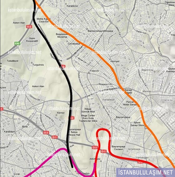

İkinci resimdekiler ise yine turuncu hat T4 Edirnekapı-Sultançiftliği tramvayı ki o dönemde Vezneciler-Sultançiftliği olarak inşaa edilecekti, kırmızı hat M1 Aksaray-Havalimanı metrosunu, lacivert hat T1 Zeytinburnu-Kabataş tramvayını siyahlar ise bağlantı noktalarını gösteriyor, alt taraftaki siyah bağlantı Vezneciler son durağa gelmeden tam emin olmamak ile birlikte Genç Türk caddesi üzerinden mevcut tramvay hattına bağlanmayı öngörüyordu, bu sayede tramvaylar park, araç değişim ya da bakım onarım için kolaylıkla Topkapı ya ulaşabilecek, ağır bakımlar içinde bu hattı kullanarak Zeytinburnu bölgesinden metro hattına olan mevcut bağlantıdan geçerek Esenlerdeki ana bakım alanına ulaşabileceklerdi, hatta bir söylenti olarak bu bağlantının çift taraflı kullanılarak bazı tramvayların Eminönü' ne kadar çalıştırılması dahi düşünüldüğü söyleniyordu ama doğruluğunu teyit edemem. Yukarı tarafta kalan siyah bağlantı ise yine Vezneciler bağlantısının iptali ile üretilmiş bir plandı ki, bunu ben yinede savunuyorum bence hat Topkapı' dan daha önce buraya uzatılmalı idi ama nedense bu seçenek hiç ele alınmadı ve yeni öğrendiğime göre böyle bir projede yapılarak sunulmuş, neyse bir gün yapılır belki
