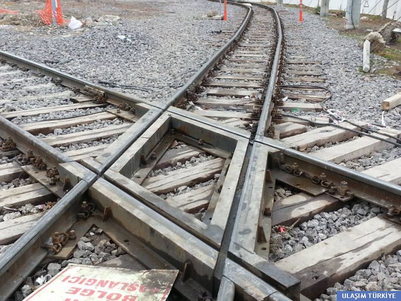

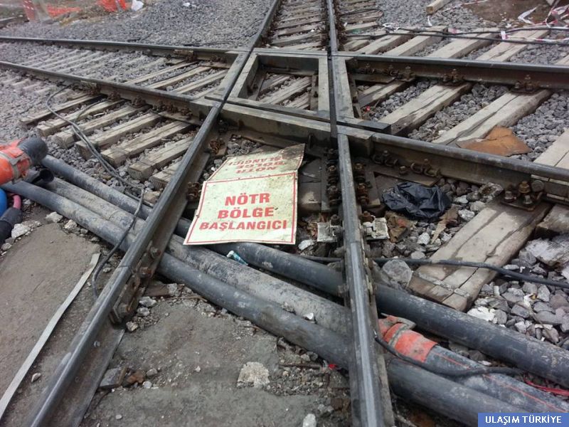

Bir arkadaşım çekmiş Hızlı tren ile tramvay'ın keşistiği kross makas. Ve tabiiki tramvay D.c. si ile 25.000 volt'un A.C. geçiş Nötr bölgesi ..ilginç kareler..

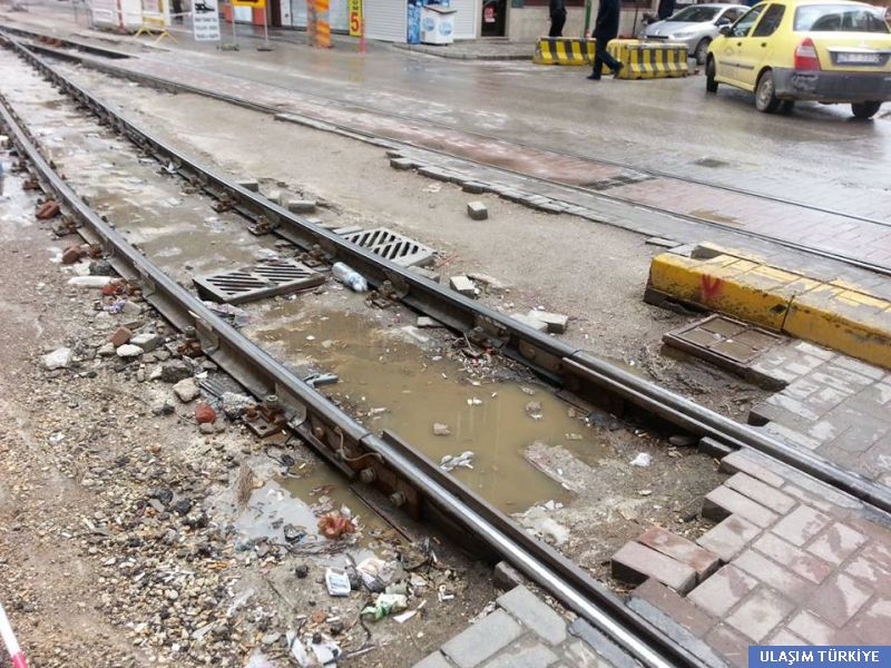

O ışıklı yaya geçidinde tam geçitte duran ahşap el arabası çøk komik.
Raylarda o bir virajda sanki rayda yumuşak kavis yerine hafif bir köşe var gibi görünüyor. Sola dönüşte. Neden öyle?

Başar dediğin şeyi göremedim fakat o kavisli dediğin yer oluklu vinyol ray geçişi...
Mesaj gönderen alabay » 04 Şub Sal, 2014 11:15
İşaretledim. Bence bu noktalarda ve bunların ardındaki ray kısmında kavis temiz değil. Kıvrıntı yerine biraz ânî düzlük başlıyor, bağlantı/kaynak geçişi de köşeli.
Mesaj gönderen Esat » 04 Şub Sal, 2014 12:19
Ray kaynaklı değil, cebre ile fiks edilmiş zaten bu yüzden maksimum hız 12 km (bence daha düşük bile olabilirdi) geçici bir düzenleme olduğu için yapılan şey normal, makinistler kurallara uyarsa sıkıntı yok.
Mesaj gönderen alabay » 04 Şub Sal, 2014 12:34
Hee, sırf geçici mi? Geçici olmasa, farklı olurdu ama, değil mi? Geçici içın geçici olmayanı kadar temiz kavisli yapılamıyor mu?
Mesaj gönderen Esat » 04 Şub Sal, 2014 13:41
alabay yazdı:Hee, sırf geçici mi? Geçici olmasa, farklı olurdu ama, değil mi? Geçici içın geçici olmayanı kadar temiz kavisli yapılamıyor mu?
Gerek yok yapılmasına
Mehmet keles
Moderatör
Mesajlar: 233
Kayıt: 18 Ara Prş, 2008 23:25
Mesaj gönderen Mehmet keles » 04 Şub Sal, 2014 13:49
Başar, Esat'ın dediği gibi o kısımlar cebreli ve kurb çok keskin dolayısıyla, o kısımlar kaynaklanmadığı için sonuç bu. Normalde haklısın o kadar keskin bir yerde cebre kullanılmaz uzun rayı bükmeleri gerekiyordu. Yapmamışlar ne yapalım, adamlar biraz acemi sanırım...

Esat yazdı:Ray kaynaklı değil, cebre ile fiks edilmiş zaten bu yüzden maksimum hız 12 km (bence daha düşük bile olabilirdi) geçici bir düzenleme olduğu için yapılan şey normal, makinistler kurallara uyarsa sıkıntı yok.
Geçici hatta girerken; maksimum hız 5 km... :)
Ayrıca;
...Kıvrıntı yerine biraz ânî düzlük başlıyor...
Bu noktalardan geçerken tramvaydakilerin içi kalkıyor diyebilirim...!
Çok sert bir şekilde hissediyorsunuz...

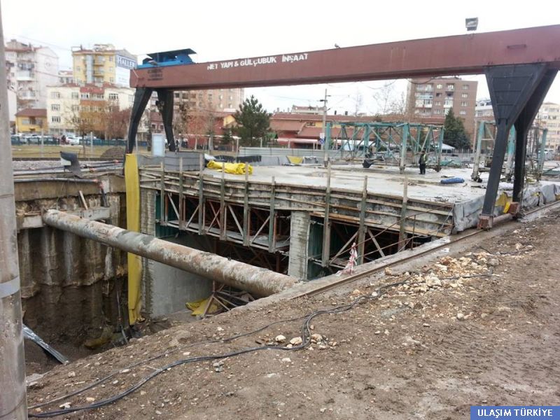

Mehmet Beyin paylaştığı resimlerden sonra, bölge hakkında fikir sahibi olabilmeniz için bir şeyler karalamaya çalıştım...
Her şey İstasyon Köprüsünün yıkılmasıyla başladı...
İstasyon Köprüsünün üzerinden EsTram hattı geçiyordu. Bunun için köprü yıkılmadan önce EsTram için deplase hattı yapıldı.
Böylelikle Eskişehir Gar Geçişinde demiryolunun yer altına alınması inşaatının son adımı olan İstasyon Köprüsü yıkıldı.
31.01.2014 itibariyle köprünün olduğu noktada demiryolunu yer altına alma çalışmaları sona erdi.
Şuan da bölgenin düzenlenmesi ve EsTram hattının tekrardan döşenmesi için çalışmalar başladı.
EsTram'ın SSK-ÇARŞI bölümü 11 Mart 2014 tarihine kadar kapandı...
