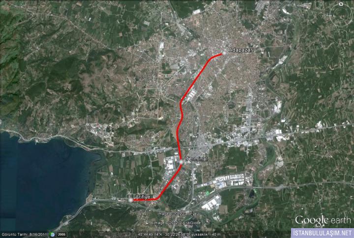

Bu konu bayağı zamandır raylı sistem haber siteleri ve forumlarda var, ben biraz proje tam olarak ortaya çıkana kadar beklemek istedim açıkçası, her ne kadar Sakarya Belediye Başkanı eski Demiryol-İş Sendikası Genel Başkanı yani konuya vakıf bir isim olduğunu bilsem de yine tedbirli olayım dedim. Çünkü Sakarya Belediye yeni yapılacak demiryolu ve gar projesi ile birlikte kent içinde atıl durumda kalan demiryolu üzerinde işletmecilik yapmak istiyordu ve bu biraz zorlu bir konu. Gerçi şu anda merkezi hükümet ve onun kamu organları ile yerel yönetimler arasında iyi bir kontak var, bunun da etkisi ile durumun pozitif olma ihtimali yüksekti.
Takip ettiğim haberlere göre proje artık olgunlaşmış durumda, hattın fiziki durumu için ne gibi bir ihale süreci gerektirecek, fiziki olarak neler yapılması gerekiyor tam vakıf değilim aslında. Yani istasyon ilavesi varmı, mevcut istasyonlar nasıl yenilenecek(mi?), araç durumu nedir? Nereden temin edilecek gibi aslında halen havada pek çok soru benim kafamda halen var.
http://networkedblogs.com/zN1Kd
İlk olarak, Gar Meydanı’nda Arifiye’ye uzanan güzergâh hizmete girecek. Gar Meydanı’nın yeni düzenlemesi ve Ada Ekspresi’nin kullandığı mevcut güzergâhta yapılacak çevre düzenlemesiyle birlikte Sakarya’nın çehresini değiştirecek bir hizmet halka sunulmuş olacak.
İkinci adım olarak da, Yenikent’in şehir ile bağlantısını daha kuvvetlendirecek ikinci etap hayata geçirilecek. Son dönemde Yenikent’e yatırımların ardından hafif raylı ile de aslında o bölgenin şehir ile entegre olma süreci tamamlanmış olacak.
Evet, haberi kaleme alan kişiyi bayağı heyecanlandırmış bu proje, Sakarya Belediyesi ve Sn. Toçoğlu'nunda projeye çok sıkı sarıldığını biliyoruz. Eski tren garının bölgeden kalkması ile atıl kalacak olan ve kent içinden geçen demiryolunu hızlı bir şekilde tramvay olarak değerlendirilmesi güzel bir girişim. Ardından ikinci bir etaptan söz edilmesi daha da güzel, bence ilk sistem hayata geçtikten sonra yolcu/kentli konforu yakalarsa başka bölgeler içinde talep gelecektir. Umarım bu güzel fikir hayata geçer.

Sakarya kentiçi raylı sistem projesi çerçevesinde ihtiyaç görülen 4 ara durağın inşaatı için ihaleye çıkıyormuş, mevcut demiryolu kesiminde nasıl bir yenilemeye ihtiyaçları var bilemiyorum ama eğer altyapı çok kötü değil ise sistemin devreye girmesi çok uzun sürmeyebilir, haberi bir daha okudum, TCDD den kendilerine 3 set tahsis edilmiş???? Ne seti, ne treni? :) Bu detay ile yapılan çalışmanın bir tramvaydan daha çok bir kent treni, ya da anlayacağımız hali ile yüksek tabanlı trenler ile çalışan bir HRS olacağını anlamış bulunuyoruz çünkü 80 metrelik peronlar ile de ancak böyle bir sistem çalıştırılabilir. Her halukarda iyi bir çalışma, en azından atıl kalacak demiryolu çöpe atılmadı ve bir şekilde geliştirme ile kente kazandırılacak.
http://networkedblogs.com/Aiza9
Büyükşehir Belediyesi Genel Sekreter Yardımcısı Fatih Turan, daha önce imzalanan şehir içi raylı sistem projesi protokolüne göre TCDD Genel Müdürlüğü’nün belediyeye 3 takım tren seti tahsis ettiğini belirtti.
Şehir içi raylı sistem projesinin ilk etabını hayata geçirdiklerini anlayan Turan, “Tren setlerimizden sonra şimdi de güzergâh üzerinde yapılacak 4 yeni ara istasyon için ihaleye çıkacağız. 80 metre uzunluğunda 2,5 metre genişliğinde döşemesi granit olan betonarme platform oluşturularak yapılacak istasyonlarımız Kentpark, 32 Evler, Terminal ve Arifiye Bahçelievler’de olacak.” diye konuştu.

muhtemelen altyapıyı balastlı olarak bırakacaklar, mevcutta hemzemin geçit varmı bilmiyorum, yani oralarda nasıl bir düzenleme yapacaklar sinyalizasyon konusunda bir şey diyemem ama sadece tramvay olmadığı kesin. Her şeyden önce TCDD den set tahsisini anlayamadım, dediğim gibi ne seti ne treni? :) hangi marka, hangi model? DMU koyup raybüs hesabına mı gidecekler DMU koyup banliyö gibi mi yapacaklar? Daha önce yazılıp çizilenlerde daha çok tramvay gibi tasvir ediliyordu, ya da ben hep öyle çıkarımda bulundum ama şimdi peron boyuna bakıyorum 80 m. Hani yeni tramvay seti alacak olsan ok. 36 m. lik alır ikili kuple çalıştırırsın ki bence fazla olur, Mehmet daha doğru yorumlayabilir (bilgiside olabilir konu hakkında) Neyse bir yapılsında bakalım :)

Peron uzunlukları … birincisi, bugün 40 ile 50 metrelik (ve üstü de) tramvaylar o kadar da garip değil. İkincisi de, 30 metrelik küçük araçlarla da yine iki aracın istasyonda ard arda durması mümkün oluyor. Bu tabiîki sadece doğru dürüst bir ağda gerekli, ama yine de. Freiburg’taki tramvay şebekesindeki en büyük problem, durağa yanaşan araçların sayısı. Durakta durduğun zaman, en fazla iki araç arka arkaya durabiliyor, ama çoğu zaman üç veya dört hat aynı anda geldiğinden, bekleme durumları oluyor. Bu da aktarma içın biraz tatsız, farzet ki, önde 1 numara, arkasında 3, sonra gelen de 5, ardından da 6. 5 veya 6’dan 1’e koşmak olmayacak, bekleyeceksin :-) Gerçi, Sakarya için boş lâflar herhâlde …

Esat Adapazarı'nda hemzemin geçitler var ne yazık ki, oralara en son 1 sene önce gittim ama herhangi bir alt geçit falan yapıldığını sanmıyorum. Hem Adapazarı garı'na yakın mesafede 1-2 tane hem de bu marmaray araçlarının üretildiği yerin arka tarafında hemzemin geçit olduğunu biliyorum...

Valla tramvay gibi işletilecekse bir şekilde basit trafik lambası ile sorun olmadan çözülür diye düşünüyorum, tabi normalde insanlar kontrollü hemzeminlerde dahi beklemek istemezken lambalı ama bariyersiz bir hemzeminde neler olur bilmiyorum, kentin demiryoluna yabancılığı yok ama tramvay biraz farklı bir kültür, ama hattın bir ne olduğunu anlasak :) belkide yine tren gibi yani banliyö ya da raybüs gibi işletilen bir sistem olacak ve iki seçenek olacak ya alt geçit ya da kontrollü hemzemin geçit ile devam etmek, bakalım bunları herhalde hat/işletme ortaya çıkmadan anlayamayacağız.

Bu iş TCDD setleri ile olmaz, gerçek tramvay aracı olsaydı daha iyi olurdu. Fren ve hızlanma değerleri kent içi raylı sistemlerin biraz farklıdır. Bence kullanılmış da olsa tramvay araçları kullansalardı fakat anlaşmışlar, bize hayırlı olsun demek düşer..
