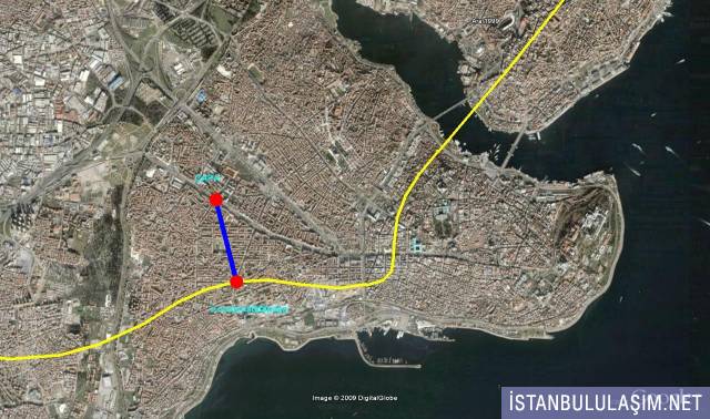

M2 Batı uzatmasında yer alan önemli istasyonlardan biri olan Kocamustafapaşa İstasyonu'ndan Çapa Hastanesinin önündeki kalabalık İETT Durağının olduğu yere bir mekik hattı yapılsa nasıl olur? Shuttle işletmesi gider gelir İETT'lerin yoğunluğunu emer. Madem suriçine doğu-batı şeklinde metro yapmak çok zor bu kısımda böyle bir çözüm konsun.
Kocamustafapaşa-Çapa arasında 930 m'lik bir mekik hattı. Diğer alternatif Şehremini, 650 m uzaklıkta. Caddenin tam altından gidebilir. Çapa'ya çıkan hat evlerin altından olacaktır.
Haritası da burada:

Mesaj gönderen Esat » 21 Haz Pzr, 2009 20:58
Yenikapı-Topkapı' dan farkı nedir? Zaten yolun 3/1 ini yapmış oluyorsun, o bölgede yer altına bir hat yapacak cesareti gücü kudreti olan Belediye Başkanı lütfedip oraya tam bir hat yapsın derim, eğer bu sadece bir öneridir dersen o zaman da yine aynı gerekçelerle tam bir hat önerisi olsun derim ki bunu zaten pek çok başlıkta dile getirmiştik sanırım. Ben şahsi görüşüm olarak K.M.Paşa - Çapa arasında Shuttle ya da Mekik ismi ile 2 istasyonluk bir metroya yapılacak yatırımı külliyen zarar sayarım.
K.M.Paşa' daki insanları Çapa' ya çıkarınca onları neye aktaracağız? Tramvay? Zaten yetmiyor, otobüs? Azaltılması gerekmiyor mu?
Şahsi kanaatim devam eden bir hat olarak tasarlansa belki ama bu hali ile son derece gereksiz bir masraf olarak göründü bana, yürüme mesafesi ile (hadi benim için) 15 dk. Yaşlılar 30dk dan aşağı yürüyemez tabi kabul ediyorum ama hep biz değilmiydik Suriçi için "Yürüsünler Abi o kadar yolu" diyen :) Yani istersen bir ölç bence Doğu Batı aksında yapılacak bir hattın zaten 3/1 ine tekabül eder ve o kadar yeri yapan zaten asıl ihtiyaç olanı yapar diye düşünüyorum.

Bence de devamı olmalı. Ya Topkapı, ya da ötesi, ama mutlaka M1'i keserek. Bir de mekik değil, hat olarak düşünmeli, meselâ Seyrantepe. Cankurtaran rayları da hâlen "boşta". Ama zaten, o Çapa aksından, önceden de dendiği gibi, tramvaya paralel metro gerekir.

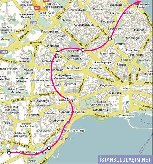

Yani benim aklım şeyi hep almadı, neden Marmaray Yenikapı' ya kadar normal raylardan gelmiyor, neden illa Yedikuleden girmek zorunda, bu durumda K.M.Paşa' nın doğru düzgün tek ulaşımı olacak raylı sistemi kaldırıp çöpe attılar, gerekçe nasıl olsa M2 oraya gelecek :) iyi gelsin bakalım, Halbuki madem M2 yi yer altından geçirebiliyorsun, peki o zaman Marmaray eski banliyö güzergahından gitse idi, M2 de daha kuzeyden Millet Caddesine yakın ya da altından ilerlese idi, işte o zaman K.M.Paşa Marmaray istasyonu ile M2 Çapa istasyonu oradan da M1 Ulubatlı arasında bir sistem kurulamazmıydı. Çünkü yine tekrar ediyorum Mehmet zaten benim söylediğim hattın yarısını önermiş bile o kadar yer altını kazan gerisini de kazar, M2 yi sur içinden geçiren Millet caddesine de kaydırır. Madem beyin jimanstiği :) ben yüksek atlama yaptım.
2. Öneri: Ulubatlı-Çapa Mekik Önerisi
Mesaj gönderen Mehmet Kasım » 22 Haz Pzt, 2009 08:30
M2 Yenikapı-Topkapı aksında yapılmıyor. Keşke yapılsa ama maalesef yapılmıyor. Bari bunu yapsınlar. Yoksa uzun bir hat bende isterim biliyorsun.
Yenikapı-K.M.Paşa-Çapa-Topkapı ve daha ilerisi....
Amaç ÇAPA İETT durağındaki anormal yolcu yoğunluğunu metroya aktarmak. Geçen sen google earth'te bakın arka arkaya otobüsler nasıl dizilmiş demiştin. O günden beri düşünüyordum. Bu insanları nasıl metroya aktarabiliriz. En ucuz ve kolay çözüm bu geldi. Devamı olan bir hattı zaten konuşuyorduk da içinden çıkamıyorduk. Topu topu 900 m'lik bir hat. Fazla maliyeti olmaz. M2 batı uzatması yapılırken bir de mekik yaparlar.
2. alternatif M1'den Çapa'ya mekik işletmek. Ulubatlı-ÇAPA şeklinde. Millet yürüsünde hastanenin önünden her yere otobüs koyarsan kim yürür? Yarım saat kim yürür? Millet akşama kadar hastanede sıra bekliyor zaten birde yarım saat yürüsün mü?
Mekik hattı yapılınca surdışından gelen otobüsleri sokmazsın metro ile gelirler. Beylikdüzü'nden suriçine otobüs var biliyormusun? Neden bu adam metro ile Çapa'ya gelmesin.
3. Önerimde Emniyet İstasyonu'ndan Fatih Merkez'e mekik hat koymak. 3 tane mekik tek bir hat içinde de düşünülebilir.
Kocamustafapaşa-Çapa-Ulubatlı-Fatih şeklinde bir hatta olabilir.
M2 Kocamustafapaşa'da duracak. Yedikule'de değil. Marmaray'da Yenikapı ve Kazlıçeşme'de.

Çapa durağındaki yolcuları metroya aktarmanın tabii ki çözüme katkısı olacaktır ama yanlış anlama ama sanırım iyi düşünmeden yazdın, yani şimdide arka arkaya 3 tane mekik hat :) trenleri kuple edebiliyoruz ama hatları kuple edemiyoruz, ben yine tekrarlıyorum o kadar yerin altını kazabilecek cesareti olan babayiğit belediye başkanı o hattı bütün yapar, Yedikule' den Marmaray' dan başlar, K.M.Paşa, Çapa, Emniyet, Fatih, Haliç diye devam eder :) M2 nin de güzergahını Millet caddesi altına alır, M2 batı kısmının inşaatının başlamasına en 3 yıl var, 3 yılda projesi rahat rahat yapılır, inşaat süreci sıkıntılı olabilir çünkü benim önerim maliyet anlamında aç-kapa olmasıdır Millet caddesi altının.
Yani neden 3 tane mekik hat ben bunu bir türlü anlayamadım? Vatan caddesi geçişinden mi çekiniyorsun, eğim nedeni ile, iyi de derin olsun Çapa, asansörü var merdiveni var bantı var, ne olcak 60m. derinde olsa? Hiç.
Yani madem illa böyle bir hat üzerine tartışalım o zaman bence ancak bu şekilde tek bir hat olursa anlamlı olur.

Otobüslerin bazıları şimdi dahi iptal olmalı bana kalırsa M2 yi hiç beklemeden ve M2 ile tabii ki, ama tek hat olması konusunda hem fikir olduk sanırım, nereden başladığı çok önemli değil belki dediğin gibi K.M.Paşa da olabilir benim başlattığım gibi Yedikule' de ben Marmaray bağlantısı olması için Kazlıçeşme' den başlattım o çizimi, sizin tabir ile eğimi yedirmek içinde Paşa' ya çıktıktan sonra Mevlanakapı' yı harmanlayarak Emniyet' indim. Çünkü oralarda şaft bölgeleri var zaten, Pazartekke tramvay atölyesi Zeytinburnu' nun hizmete girmesi ile birlikte burada yada İETT garajı içerisinde bir şaft açılabilir, bir diğer yer park yapılmak istenen Emniyet metro istasyonunun üstündeki yeşil alan yıllardır çöplü ve esrarkeş yatağı, bir tek Fatih kısmı sıkıntılı olabilir, bir de M1 in altından geçmek biraz ağır çalışma gerektirecektir.
