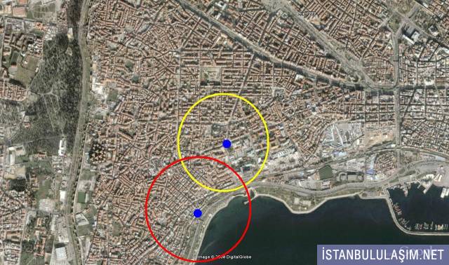

Tren İstasyonunu merkez nokta olarak kabul edip etrafında bir daire çizdiğimiz zaman, istasyonun hitap ettiği alana bakıldığında önemli bir kısmı Marmara'daki balıklar oluyor :)
Metro istasyonunu merkez nokta olarak aldığımızda daha çok insanoğluna hitap ediyor. Ve trenin hitap ettiği noktadan daha fazlası. Metro Fındıkzade T1 İstasyonu'na 800 m. Bu da iyi bir mesafe. İlkeye uyuyor. Netice olarak doğru bulunmuş oluyor. Metronun giriş çıkışları ile zaten erişim daha önceden olacak.
2 istasyonun etki alanları: (Her iki kümenin elemanı olanlar şanslı), Trenin batısında kalan kısımlar biraz tabanlara kuvvet veya İETT aktarması, birde bir sonraki istasyon suriçinde mi olur? Surdışında mı? Silivrikapı'da istasyon vardı sanırım. O nrede olur?

Yanlışın var Mehmet, o altta çizdiğin K.M.Paşa banliyö istasyonu ve Marmaray ile birlikte iptal ediliyor. Yedikule istasyonu Yedikule surlarının altında kalır, işte bu yüzden Marmaray' da bir de K.M.Paşa istasyonu olmalıydı diyorum. O bölgenin coğrafyasını çok iyi biliyorum ve akşam işten çıkmışım yorgun argın Marmaray batı istikametinden gelip Paşa' ya gitmek için Yedikule' de inip o dünyanın yolu yokuşları mı tırmanacağım? Yoksa Yenikapı' ya gidip haydi geri metroya öyle mi :) işte komik planlama dediğim bu olur, sehr lustig.
Aşağıda ki resim daha doğru bence, ki ben yeni Yedikule istasyonuna göre biraz yukarı ve sağa doğru aldım etki alanını, mevcut Yedikule istasyonu o beyaz dairenin olduğu yerdir.

Bir düzeltme daha, o çizdiğim daireler 1 km çaplıdır, ama sürekli söylerim üstat ne der, toplu taşımacılıkta durağı merkez alan 500 m yarı çaplı bir dairenin dış çeperinde faydalanma oranı 0 (yazı ile sıfır) dır. Tabii bu illa ki kabul edilmesi gereken olmazsa olmaz bir doğru değildir, ama makul olandır ve diğer sistemler ile birlikte ele alınmalıdır yani yaptığım çizim için bir doğrulama değildir. Oradan kalkan otobüsler var falan filan yani K.M.Paşa otobüs duraklarını da baz alırsak iç içe geçmiş 3 halka söz konusu olur.
Ammmaaa bu yine bir faydalanma olamaz çünkü o otobüslerin hepsi doğuya doğru hareket eder hiçbiri Yedikule yönüne gitmez. Yani Marmaray Yedikule istasyonu ile M2 K.M.Paşa istasyonu arasında iyi bir etkileşim yok.

Yarıçapın 500 m olması konusunda planlamadakiler bunun 800 m olduğunu söylemişlerdi. Yani onlar öyle kabul ediyorlar.
Marmaray'da Yedikule İstasyonu iptal ediliyor. Kazlıçeşme İstasyonu biraz doğuya kaydırılıp sura yaklaştırılıyor. Mağduriyet minimum.
Benim daireler içinde gösterdiğim tren istasyonu Yedikule değil düzelttim. Orası Samatya. Yani K.Paşa.
Tren yolunda hem Yedikule hemde K.Paşa'nın etrafına darie çizdiğinde hep kuzeyden yolcu iner güneyden çıkan olmaz. Balıklar var yani. Daireyi çizerken tek yanlı kuzeyi kapsayacak şekilde çizmişsin.
Senin çizdiğin daire istasyonu merkeze değil teğet alıyor. Bu resimdeki mavi daire olmalı.:
