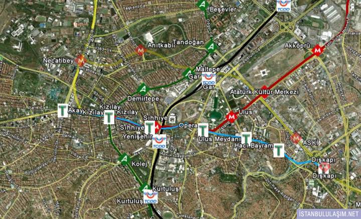

Akay-Dışkapı Tramvayı
Mesaj gönderen cemedede » 07 Eyl Sal, 2010 15:47
Aslında Ankara raylı sistemleri konusuna başlarken Melih Gökçek'in daha önceki açıklamalarından da hareketle bu hattı göz önüne almıştım, fakat (özellikle Ulus'ta) geçtiği güzergahın elverişsizliğini (yer yer 2+2 olan bir yol) ve daha önceki metrobüs örneğinde olduğu gibi, Melih Gökçek'in ani hayallerinden biri olduğunu düşünerek projelerin arasına koymamıştım.
Gel gör ki, sayın Mehmet Kasım'ın sitesi Raytürk'te çıkan haberde bu hattın metroların bakanlığa devrinden hemen sonra inşasına başlanabileceği bilgisinin yazması, bunu da projelerin arasına eklemem gerekliliğini doğurdu.
Ankara'nın en yoğun otobüs akslarından birinde yer alan bu proje, daha önce tramvayla tanışmamış Ankara için de ciddi bir yenilik olacak gibi. 5 km uzunluğundaki bu hattın aynı zamanda ileride; kuzeyde Aydınlıkevler üzerinde Hasköy'e, güneyde altgeçitler aşılabilirse Kuğulu'ya da uzatılma ihtimali vardır. Kızılay'da metro ve ankaray hattıyla, Sıhhıye'de metro ve banliyö hattıyla, Dışkapı'da da Keçiören Metrosu'yla kesişecektir.
Mesaj gönderen alabay » 07 Eyl Sal, 2010 16:01
Kuzey ve güneyi şimdi tam anlamadım, hat doğu batı ekseninde?!

Mesaj gönderen cemedede » 07 Eyl Sal, 2010 16:06
Hattın resmini daha rahat siteye yüklemek için Google Earth'te döndürdüm. Dışkapı en kuzey, Akay en güney istasyon normalde.
Unutmadan, daha önceleri gene bir Melih Gökçek projesi olarak tartışılan ve buradaki projelerde de yer alan Çankaya-Altındağ-Mamak tramvayı yapıldıktan sonra da, Dışkapı'da kesişen hatlar yardımıyla ortak işletim düşünülebilir.

Hee, e o zaman Ankara'ı bilmeyenler için bir kuzey-ok-işareti işe yarar tabiîki. Bakalım, Ankara'da tramvay olur mu, olmaz mı. DOksanların başında oradaki otomatik vitesli İkaruslar beni şaşırtmıştı, İstanbul'a nazaran bayağı modern gibi geldi. Hem de duraklarda sanki geçen hatlar yazıyordu gibi hatırlıyorum. Koca İstanbul'da gerek yok buna tabiîki. Bence zaten bu küçük İstanbul gıcık kılcıkları, İstanbullu olmayana çelme takma falan :P Eninde sonunda BEN İstanbul'da otobüslerle baş edebiliyorum da ... Ankara yine de bana (o zamanlar) hoş gelmişti. Ama ohoo, aradan kaç sene geçti, 15, 20 ...
