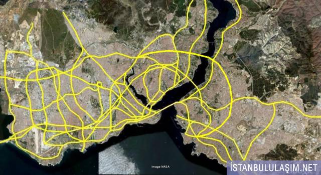

a- Depreme dayanıklı bir tüp tünel yapılabilir.
b-Suya ve basınca dayanıklı, su geçirmez olabilir. Delme tünel deniz tabanının da altında olacak. Kara delinecek yani. Suya değmeyecek.
C-Master metro planı (İBB'nin 2023'e kadar yapmayı düşündükleri)
