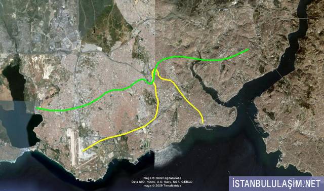

Bu 2 hatta baktığımda Otogar'a kadar 2 hat, sonra tek hatta düşen topal bir sistem gibi duruyor. Bir ayağı eksik. O yüzden Otogar'a ek bir peron yapıp Şişli'ye giden bir sistem olması çok yerinde olur. Bunu yaptıktan sonra, madem Otogar'ı bir merkez kesişme noktası olarak düşünüyoruz alt katından 1-2 sistem daha geçirip "ağ" oluşmasına katkıda bulunuruz. Yani Otogar-Atışalanı-E6-Tekstilkent gibi kuzey tarafı olan bir aksın birde güney tarafı olur. OTOGAR-Maltepe Çevikkuvvet-Bayrampaşa-Matbaacılar-E5-Kazlıçeşme gibi
Otogar Merkezli 2 hat ve 4 yön:

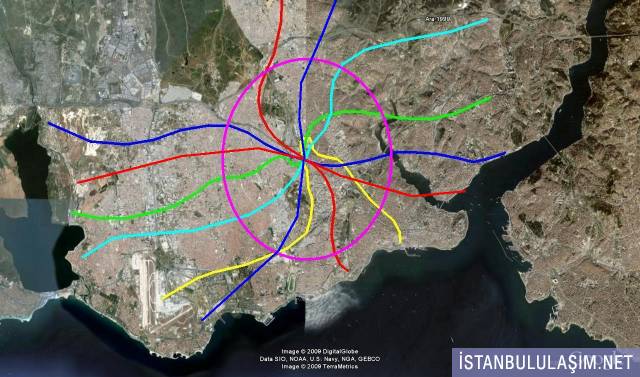

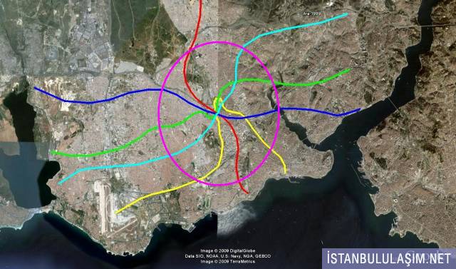

4 hat ve 8 yön: (doğu-batı ve kuzey-güney)
Sizce abartıyormuyum bilemem ama Otogar Merkezli bir aks daha yapılabilir.
Böylede bir dış çember aktarmalara imkan verecek:

Bu aslında Otogr'a erişim meselesi değil. Otogar'ın erişim sorunu fazla yok. En fazla 2 vasıta ile heryere ulaşılabilir şekilde. Otogar belki yıllar sonra iptal edilecek. Başka yere taşınacak. Ama burayı bir metro merkezi yapabiliriz. Şehrin dört bir yanına dağılır.Esat yazdı:Bunları Otogar a Metro ile erişim nasıl olmalı başlığında tartışmıştık zaten hatırlarsanız, sadece şişliyi galiba hesaba katmamıştık şimdi onun da dahil olma ihtimali olabilir.
Mesele "ağ"ı olmayan bir kenti ağlandırmak. Ağ amacıyla. Şu anda mevcut sistemlerden yararlanarak fazla revize yapmadan tek merkezden dışa doğru yayılan bir sistem kurguluyoruz.
Başar Abi'nin dediği ağ konusu geliştirilebilir. Ben sadece öneri getirdim. "yıldız merkezi" olmama fikrine katılıyorum.
Ağ arttırılabilir.
İBB'nin sistemleri içinde bizim önerimiz böyle duruyor. Tutarsızlık yok. Çelişki de.

İşte o "yıldız" tarzı bir tarz, ama ağ tarzı değil.
Şu tarzlar var:
Yıldız şekli (sternförmig)
Çarmıh(lar)şekli (kreuzförmig)
Örümcek ağı şekli (ismini unuttum)
Tangensyal üçgen şekli (tangential) "Doğu tarzı"
Berlin'de metro yıldız ile çarmıh şeklinde, banliyö ise örümcek ağı şeklinde, ikisi beraber hakiki bir ağ sağlıyor (bunu bize ilkokulda derste öğrettiler, düşünün!).
Etrafında ağ olmayan bir yıldız şeklinde düğüm noktaları (veya kördüğüm) olur, kötü ... Bu meselâ Freiburg'un etrafındaki korkunç bir problem. Nereden nereye gidilmek istenirse, istensin, hep ilk önce Freiburg başgarına gitmek gerekiyor (şehiriçi değil de etrafı diyorum), yani ara bağlantıları yok (veya çok az var diyelim).
