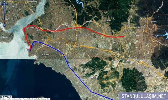

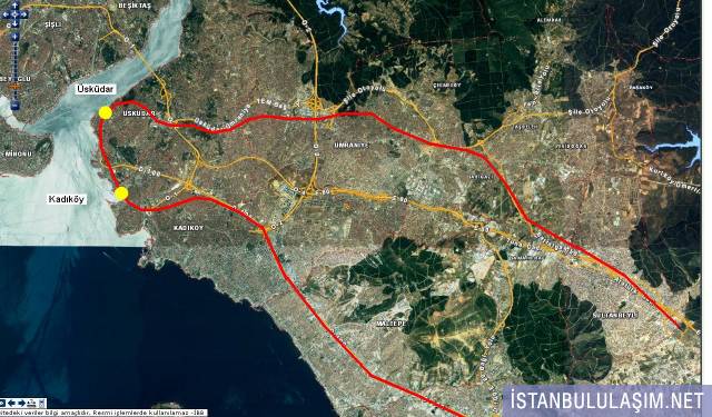

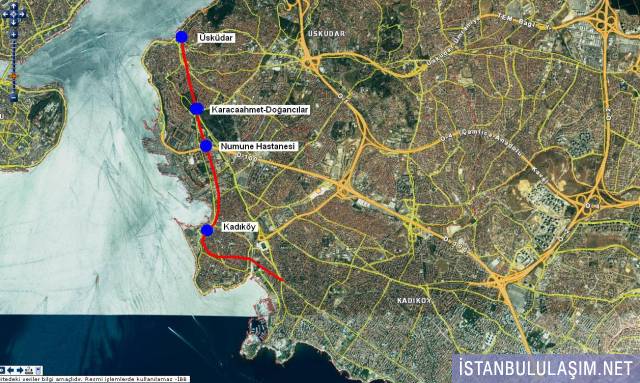

Başar abinin dediği gibi ancak şöyle bir aks olabilir. Söğütlüçeşme'den Göztepe E5'e çıkar. Marmaray ile Söğütlüçeşme'de entegrasyon olur. Aradaki 3-4 durak da gider. İBB'nin doğuda birleştiği iki ucu batıda birleştirmek ancak böyle mümkün olurdu.
diğeri de böyle. iki hat Kadıköy'den başlıyor.
Tabi içeriden gidip Doğancılar, (veya Harem), Numune Kavşağı gibi yerlerde durak olsa iyi olur.

Yani bence makul olan Kadıköy' den kalkan iki ayrı hat olması, ama diğer türlü de olabilir niye olmasın, Hakan Bey' in önerisi de senin "Bir kol çıkaralım" önerilerinle uyuşuyor Mehmet
:D Kızmıyorsunuz dimi ara sıra esprikte lazım ya.
Yukarıdaki 3 öneride bence o bölge için uygulanabilir, ama dediğim gibi bir hattın belli bir bölgede dallandırılıp başka bir hat olarak devam etmesi metro hatlarında ne kadar doğru olur, bu yüzden biraz mesafeliyim.
Çünkü zaten sefer aralıkları dar, ortak işletme bölgesinde 2 dk. çalışacaksınız ama dallandıktan sonra bu otomatik olarak 4 dk ya çıkacak, peki ileride o hatta 2 dk lık sefer gerektirirse ne olacak? Bu durumda hattın ayrıldığı yerdeki istasyonu işte Başar' ın dediği gibi çok peronlu çok yollu yapmanız lazım ki, oradan kalkan trenleriniz olsun. Yoksa ne olacak gelsin makinist öbür tarafa geçsin gider
Ama bu ne pratik ne doğru bir çözüm, ama oradan kalkan trene özel bir peron olursa sorun değil trafiği aksatmayacak.
Böyle bir işletme Brüksel' de vardı, 2 hat bir bölümü ortak kullanıyordu, bir hattın son durağında diğer hat nerede ise 180 derece geri gitmesi gerekiyordu, makinist başta iniyor diğer başa gidiyor ve arac seferine devam ediyor, ama şu anda bu işletme tipi iptal edildi. Başka yerde varmıdır bilmiyorum.
