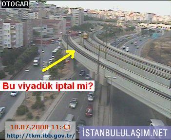

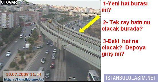

Normal şartlar yüklediğin resimler için şunu söyleyebilirim soldaki viyadüğün önemli bir kısmı yıkıldı yıkılma sebebi yeni yapılacak istasyona giriş için uygun açıda olmaması söylenmişti dolayısı ile bu viyadüğün yıkılan kısmı yeniden inşaa edilecektir, o viyadük Bağcılar yönünden geliş hattı, sağ tarafta kalan ise Otogar dan Bağcılar a gidiş hattı, normalde bu iki hat inşaat başlamadan önce mevcut Esenler istasyonunun hemen üstünde birleşiyordu yine bu şekilde olacak bir ihtimal, ortadaki yol ise depoya giriş çıkış yolu ve gündüz de şu anda Esenler e shuttle yapılıyor orada, onunla ilgili benim senaryomuda yukarıda sunmuştum

Bayağı aydınlatıcı oldu viyadük konusunda. Peki;
1-Mevcut istasyon iptal edilince orada aşağıdan gelen bir cadde olacak mı? Karayolu yani. Mevcut istasyon yola gidecek mi yani?
2-Yeni istasyonun Bayrampaşa gibi olması olasılığı daha ağır basıyor bende. Alttan geçit şeklinde. Ama yapım işini uzatır. O istinat duvarlarını yıkmak gerekir. Şu ana kadar yıkılmadığı için senin tezinin doğru olması ihtimal. Üstten geçiş yani.
