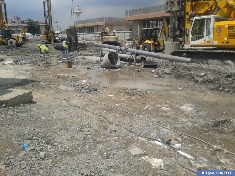

Bu arada Üsküdar istasyonu 3 Fore kazık makinası ile çalışmalar hala devam ediyor. Harfiyat alınma işlemi yapılmaya başlanmış. Ekskavatör / Loder ve kamyonlar sahaya getirilmişti.
