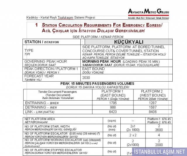

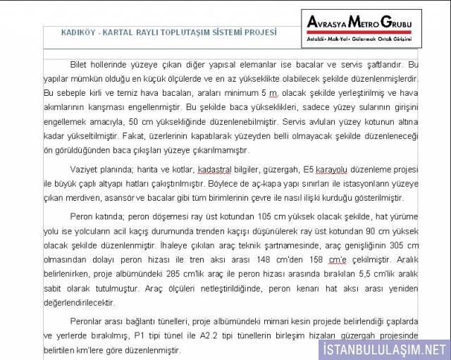

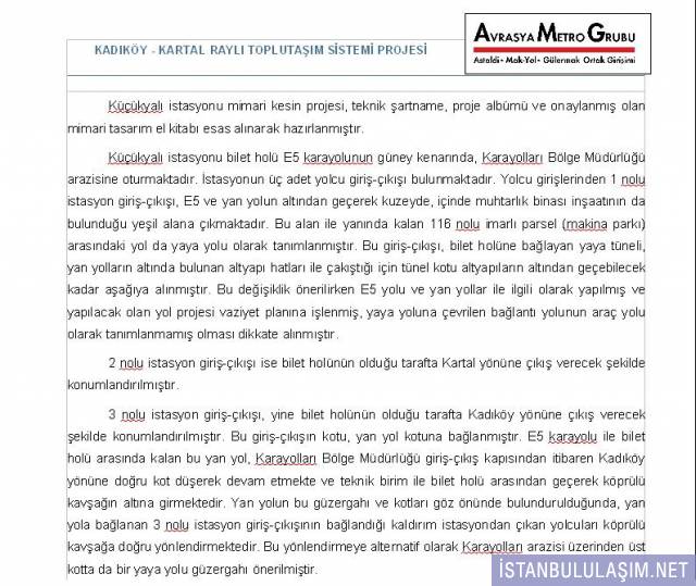

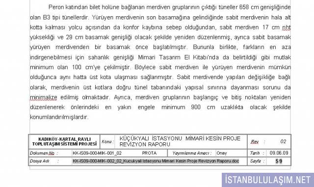

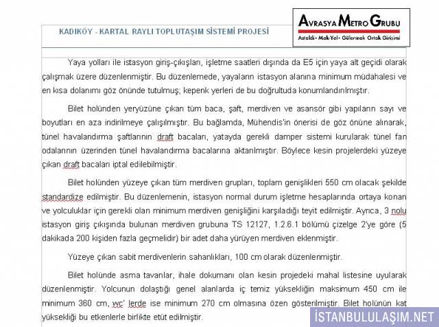

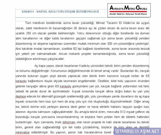

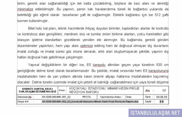

Gülsuyu' hakkındaki evrağı bulamadım, ya yok ya da ben bulamadım ama örnek olsun diye Küçükyalı istasyonu hakkındaki bazı hesapları göstereceğim.
Merdiven basamaklarının genişliği-yüksekliğinden, tuvaletlerin alafranga-alautrkamı olacağı kapılarının ne tarafa açılacağına, turnike sayısından, tünel genişlik yüksekliklerine kadar her şey yukarıda.

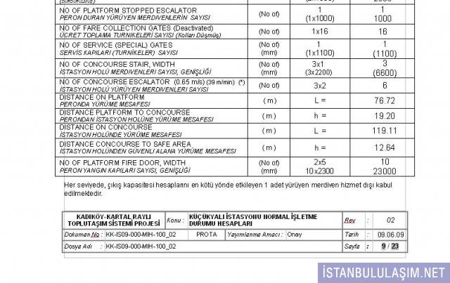

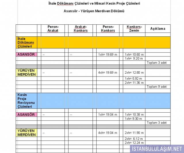

Alt tarafta da bazı hesaplanmış bilgiler var, her şey o bilgilere göre tasarlanıyor.

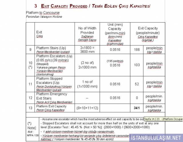

Acil bir durumda yürüyen merdivenlerden biri bozulsa bile peronlardan 341 kişi her dakika dışarı çıkabiliyor.
Ne bileyim daha o kadar çok bilgi var ki, bunların pratikde çok önemi olduğunu göremeyebiliriz ama gerçek hesaplar bunlar. Bazılarına sıkıcı gelir böyle şeyler ama ben seviyorum zaten galiba bu yüzden mühendis oldum. Her şeyin inciğine boncuğuna kadar hesap yapabilmek güzel...

eh hocam işini seviyorsan ne güzel işte :) gerçekten çok detaylı dökümanlar, bunlar için ayrıca teşekkür ederim, evet en son resimde gördüğümüz kadarı ile dakikada 341 kişi iyimidir kötümüdür bilemiyorum açıkçası, yani şimdi mantıken yapacağım yorumlarda yol gösterici olmayacaktır, daha çok BENCE olacaktır :) ama yine de yapmazsam çatlarım, bence buradaki 1dk ifadesini küçümsememek lazım, oldukça uzun bir süre, isterseniz süre tutun, benim bildiğim kadarı ile bir aracın istasyonda durup yolcu alma süresi 20 sn. dir, bunun üstü ekstradır, tamam kalabalık saatte daha çok sürebilir, düşünün bir araca insanların inip bindiğinin 3 katı bir sürede istasyonu boşaltmaktan söz ediyoruz?
Aslında benim düşüncem öğlen saatinden insanların kaç dakika da peronu terk ettiğinden ziyade ekstrem durumlar, bu yüzden biraz konunun üstüne gittim, aynı anda iki dizinin peronda olduğu ve bu iki dizi insan ile bekleyenlerin istasyondan tahliye edilmesinin gerektirdiği bir durumda ne olur? Nerden baksak pik saatte hattın da dolu işlediğini düşünürsek 2500 civarında insan demektir, ve bu hesapla bu insanların istasyonu terk etmesi 8 dk gibi sürecektir, işte acaba güvenlik kriterlerine göre bu rakam yeterli mi ben bunu merak ettim. Ve tekrar belirtiyorum tabii ki bu işlerin hesaplandığına şüphem yok, yani biz pek çok konuda eleştiri yapıyoruz bazende çok yüzeysel olabiliyoruz(m) belki, ama merak edip sorgulamakta da fayda görüyorum.
Mesaj gönderen Hakan » 04 Nis Pzr, 2010 00:01

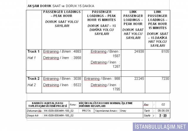

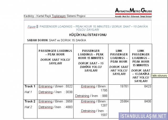

Yalnız burada dikkat çekmek istediğim şey bu sayı peronlardan, bilet holüne aktaraılan kişi sayısıdır. Perondan bilet holüne yalnızca tek çıkış yeri var ve orada da yürüyen merdivenin çalışmadığı düşünülerek hesap ediliyor. Bilet holünden dışarıya 3 farklı giriş-çıkış yeri daha var. Asansörler bu hesabın tamamen dışında.
2 metro aynı anda yolcularını getirdiği durumu hesaplamışlar. 2030 yılında hattın en yoğun olduğu 15 dakikalık zaman diliminde Kaynarca yönüne giden metrodan 988, Kadıköy yönüne giden metrolardan ise 1587 kişi inecek ve dışarıya çıkacak. 2575 kişi 15 dakika içinde dışarı çıkacak, 2 dk aralıklar ile bu vatandaşların üst katlara yönlendiğini düşünürsek 2575/(15/2)=343 ediyor.
Tam olarak en yoğun saatte, 2030 yılındaki duruma göre hesap yapılmış. Kötünü kötüsü o dakikalarda acil durum olur ve aynı anda yürüyen merdivenler bozulursa o insanların hepsi dışarı çıkabilecek. Bu ihtimal çok düşük ama tam olarak ince hesaplar yapılmış. Gerçi bu hesaba göre 2 kişi çıkamamış oluyor ama o herhalde yuvarlamalardan kaynaklanıyordur...
