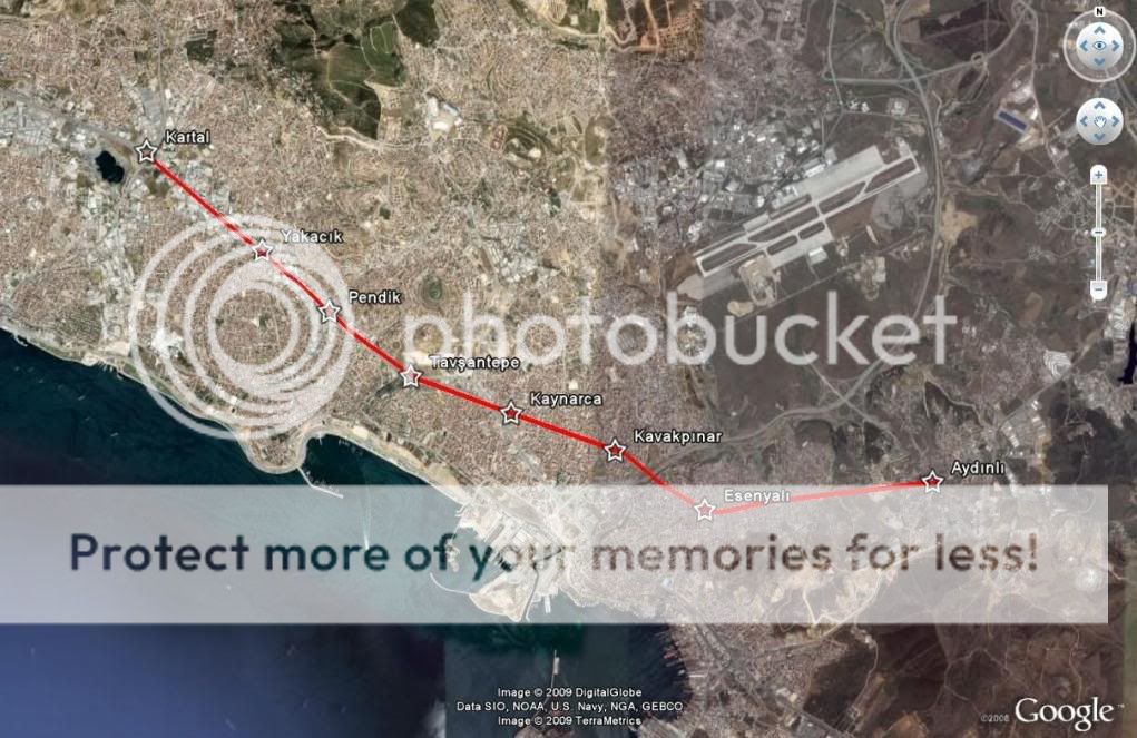

Ben bu metro hattının;
tavşantepe'den itibaren kuzeye yönlenerek Aydınlı'ya gitmesi gerektiğini düşünüyorum.
Daha önce bölgede planlanan hatları çizmiştim, yani bu hattın Aydınlı'ya ulaşması kritik bir değere sahip.
Bu uzatma, eğim problemi yaşamayacaktır, sadece Esenyalı ve Kavakpınar arasında kalan alanın seviyesi deniz seviyesinde ama orada bile çok büyük ihtimalle yer altından gitmesinde sorun çıkmayacaktır, toprakta etütler yapıldığında da çok yüksek ihtimalle sağlam olmayan bir yapıyla karşılaşılmayacak.
Olur'da bir ortamda derdimi anlatma imkanım olursa, bu konuyla ilgili konuşmak da istiyorum, bir şey baştan düşünülmelidir, bugün bu planı yapmayanlar yarın daha fazla gayret göstermek zorunda kalacak, Çamçeşme Kavakpınar'ın hemen güneyindeki mahalle, sadece 2 yıl içerisinde özel sektör ve kamu Çamçeşme ve çevresinde 500 milyon dolarlık yatırım yaptı, neden belediye bunu bugünden düşünmüyor anlayamıyorum.
İşte gelecekte görülecek ağ, burada Kaynarca'da doğudaki mavi hat benim düşündüğüm uzatma.
Umarım İBB inşaatını yakın tarihte yapmasa bile bu ağ mantığını bir an önce kafasına oturtur ve planlarına bu uzatmayı da alır...

Eklediğim haritadaki hatların yapılması kesin diyebilirim, sadece söylediğim Kaynarca-Aydınlı arasındaki mavi hat kalıyor eksik, o olmayınca hiç bir hat biribirine direk bağlanmıyor, 3 tane denize dik inen hat var ama ayrı ayrılar, bu bağlantı ile 3 hat entegre olacak.
