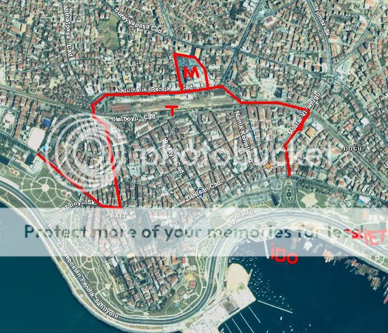

Aslında metrosu falan yok ama ben Pendik'in bu özelliğini çok seviyorum.
İETT peronları sağ altta gösterilen istikamette, İDO yazılı yerde, T yazan yer Pendik Tren Garı(Pendik'de bütün trenler durur), M yazan yer ise minibüs durakları. Ayrıca İdo iskelesinden Bostancı-Kadıköy ve Taksim'e sarı dolmuşlar kalkıyor.
Sahilde, İDO alanında ve şehir içinde çok fazla otopark var, katlı otopark da var, şehir içinde araba sayısı çok kıstlı düzeyde, bütün toplu taşıma araçları kırmızı çizgiyi takip ediyor, bir nevi çevreyolu oluyor, üzerinde çok noktada durak var herkes uygun yerde inebiliyor, herşey birbirine gayet entegre, minibüs, otobüs, tren, dolmuş, feribot hepsi çok yakın.
Bu Pendik çarşısının örneği, Pendik çevresindeki 5-6 ilçenin özellikle alışveriş anlamında merkezi konumunda, anadolu yakası kendi içinde değerlendirilirse Kadıköy birincil merkez, Ümraniye ve Pendik ise ikincil merkez durumunda, ama Ümraniye çarşısı ve Kadıköy çarşısı tam bir trafik keşmekeşinde, Pendik'de ise Cumartesi günleri görmenizi tavsiye ederim 1milyon civarında insan hiç araba görmeden dolaşabiliyor.
