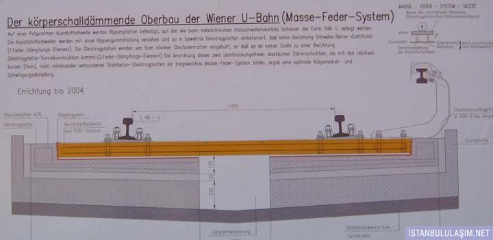

Esat Bey bu raylar sizce s47 mi s49'luk raylar mı? Aslında s47 'lik rayı ilk defa duyuyorum. Yani benim bildiğim s47'lik ray yok. Birde konusunu açmışken bilen varsa şu s54 tipi ray nerelerde kullanılır onuda açıklarsa sevinirim. Bugünlerde ray tiplerine takmış durumdayımda.Esat yazdı:Evet aslında o daha enteresan, cadde üzeri bir sistem olmasına rağmen Ri60 değilde S ray kullanmışlar muhtemelen S47 diye düşünüyorum, niye acaba. Araçların tekerlekleri ile alakalı bir durum olabilir, İstanbul' da bu konu ile ilgili bir sıkıntı yaşanmıştı geçmişte.
- Mesajlar: 18144
Ben hem betona fiks olması nedeniyle hemde daha hafif ray kullanmışlardır düşüncesi ile S47 dedim ama S47 tip rayı bende geçen sene duydum ve gördüm, Wiener Linien'e yaptığım bir gezide oradaki hat bakım sorumlusu Viyana metro hatlarında S49 luk rayların S47 ler ile değiştirildiğini, S47 lerin mantar tipinin biraz daha farklı olduğunu bu sayede kurp hızlarının yüksek ama sürüşün güvenli olacağını söylemişti, orada duydum ve rayı da gördüm ama tartmadım
metresi gerçekten 47 kilo gelirmi bilmem
O alıntı yaptığınız ifade de biraz gevşeklik yapıp sallamışım galiba :S metro tekerleklerindeki o ismi şimdi aklıma gelmeyen raya tutunmayı sağlayan tırnak kısmı biraz geniş (etli) dolayısı ile Ri60 olarak adlandırılan oluklu rayda kullanılamıyorlardı, bu sebepten ya özel olarak tramvay için üretilmiş tekerlek satın almanız gerekiyor (bandajmıydı ya o kısmın adı hatırlayamıyorum bir türlü) ya da kendi torna atölyenizde tekerlekleri Ri60 a uygun hale getirmeniz gerekiyor. Mehmet Keleş ya da Kahraman başlığa göz atarlarsa konuyu aydınlatıp yanlışlarımı düzeltebilirler.

Diğer taraftan bir düzeltme, ben S47 yazmışım ama o S48 U imiş, çektiğim fotoları buldum. Üstteki resimde yaptıkları travers ve ray altı kauçuğu yenileme işleminden bahsediyor, bunu daha çok gürültü önleme ve konforlu yolculuk için yapıyorlar anladığım kadarı ile, ray ile ilgili resim altta. Orada vatandaşın biri S48 i görünce neden S49 değil, normalde o kullanılmıyormu gibi bir şey sormuştu, hat bakım görevliside yenileme işleminde bu rayı kullandıklarını bunun profilinin metro hatları için daha iyi olduğunu falan filan söyledi, kurplarda daha iyi ve hızlı sürüşten bahsetmişti, ama her zaman dediğim gibi anlama ile ilgili sıkıntım olduğu için bazen yanlış çıkarımlar yapabiliyorum.

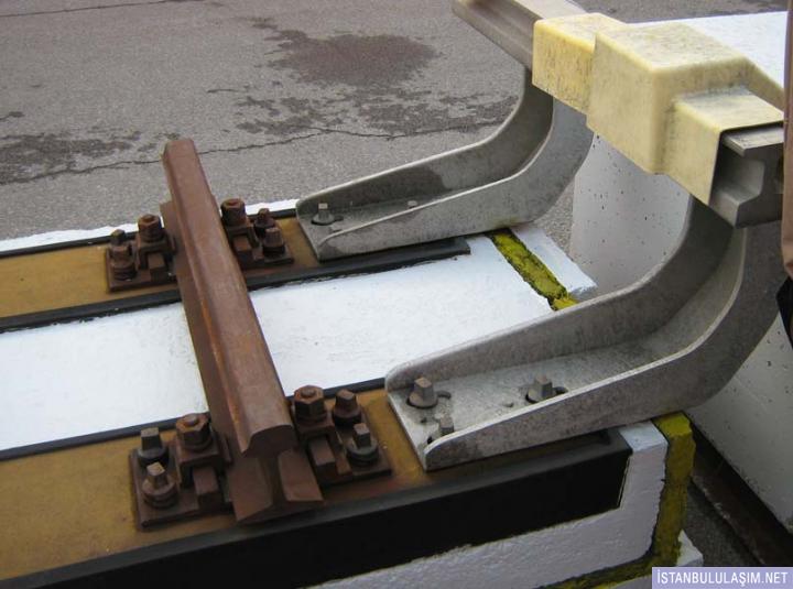

Bu konuyu açtığınız iyi oldu. Selet: Örnek ile açıklayayım hani şu tramvay hatlarında travers yerine kullanılan rayı betona fikslemek için kullanılan şey.
HM tipi bağlantıda sizin dediğiniz ve paylaştığım resimdede görebilirsiniz. Sizin paylaştığınız resimde ise N tipi bağlantı. Ped dediğimiz şey ise sizde açıkladınız zaten titreşimi gürültüyü azaltmak konforu sağlamak için yapılan izolasyon. Travers altında olur. Selet altı vardır. Ve ray altında olur.
- Mesajlar: 18144
Tamamdır, teşekkürler. Malzemeyi biliyorumda ismini bilmiyordum, hiç dikkat etmemişim isminin ne olduğuna öğrendiğim iyi oldu. Nette arayınca bir kaç site çıkıyor ama tam detaylı bakmadım hiçbirine, TCDD de ise sorabileceğim hat bakımdan tanıdık kimse yok, bu soruyu Mehmet Keleş cevaplar diye düşünüyorum
