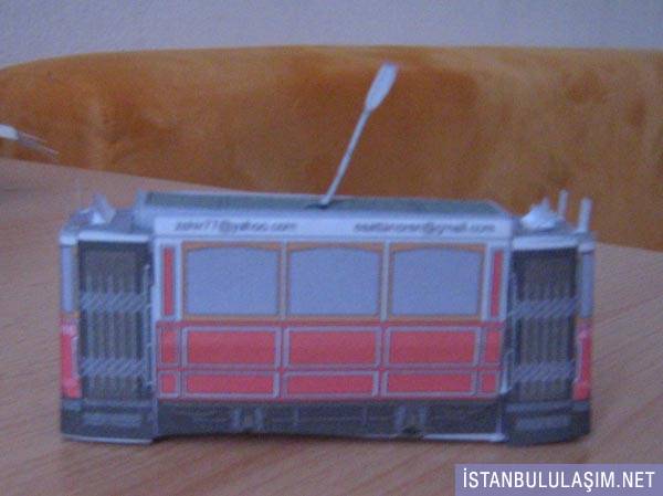

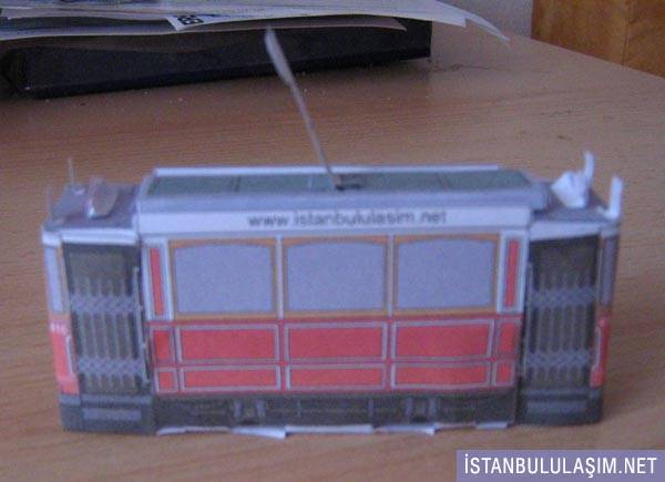

Düzgün bir resmini çekmeyi beceremedim ama fikir verecektir, zaten tam doygun mürekkep ile de basmıyorum, aslında yarın bir baskı yerine gidip gramajlı bir kağıda bir kaç kopya bastırmak lazım.
Kendim katlayınca hatalarımıda daha iyi gördüm, her şeyden önce karoseri düz tutacak orta kilit sistemi hala birbirine kavuşmuyor ve tasarımın bu hali ile kavuşması da imkansız
bir değişiklik yapmak gerekiyor ama bakalım. İkinci olarak ön göğüsü tabana kilitleyen ve kutu gibi durmasını sağlayan kilitde kesim yerine kavuşmuyor
yani biraz daha önden kesmek gerekiyor, bir diğer hata taban biraz uzun geliyor ve göğüsün düzgün katlanmasına engel oluyor, bunun dışında eğer bu profesyonel bir iş olarak basılırsa katlamak kolay olur ama amatörler için dediğim gibi sakın ha 200gr/m den aşağı kağıda basmayın derim A3 bile bassanız uğraştırır, ve tabii ben hiç yapıştırıcı kullanmayı ön görmüyordum ama özellikle yan kilitlerde biraz uhu fena olmayacak sanırım
şimdi resimler dediğim gibi kötü ama idare edin, cep telefonum daha iyi çekiyor be

resimlerin açıklaması
buradaki 3 tramvayda a4 ebadındaki kağıtlara çıktısı alınan çalışmalar
1 no lu çalışma yapıştırıcı kullanmadan yapılan çalışma
2 no lu çalışma ise sitede planını yayınladığımız çalışmanın projesinde ufak oynamalar yaparak yapıştırıcı kullanılarak basılmış hali
3 no lu çalışma ise sitede daha önce kağıt modelcilik başlığı altında yayınladığım eser
3 ü bir arada
3 ü bir arada
