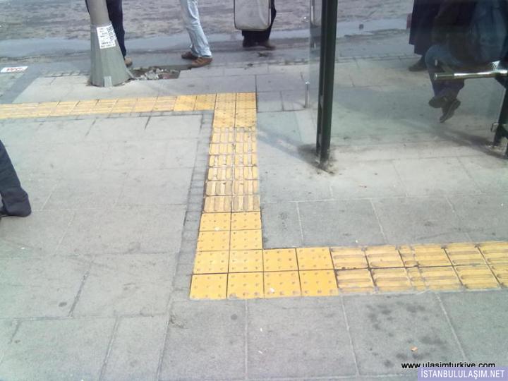

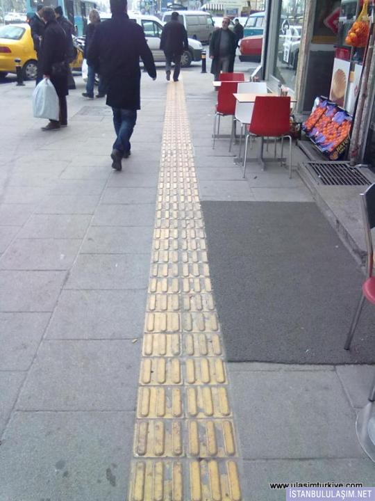

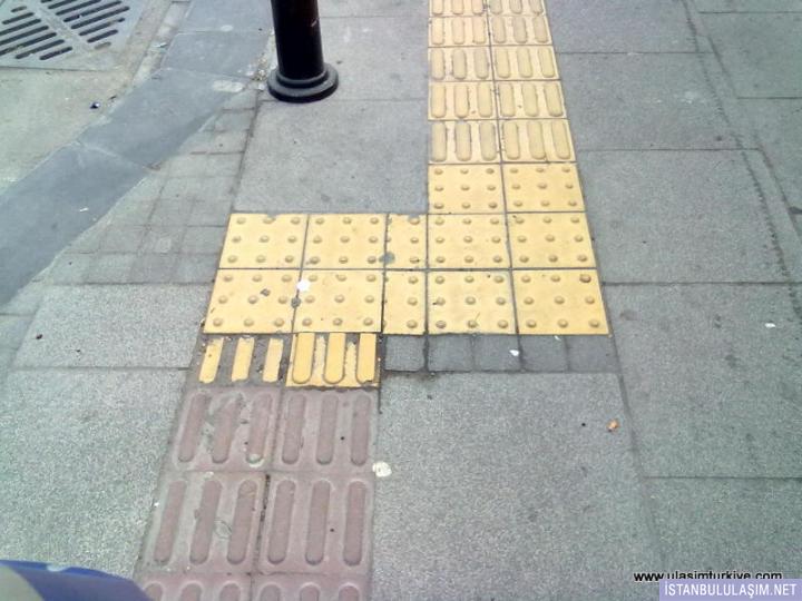

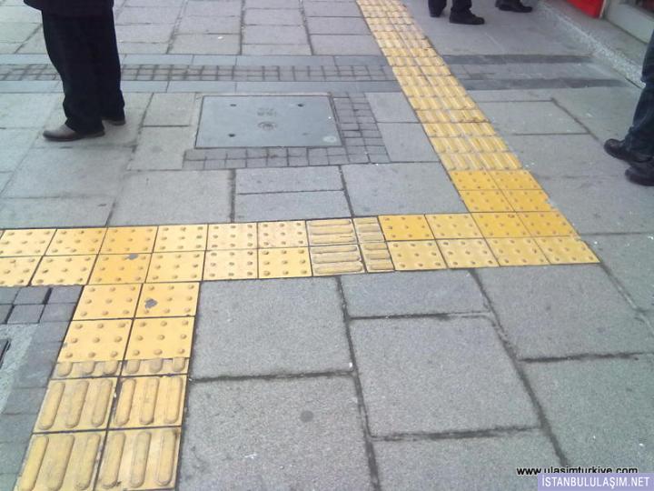

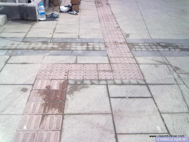

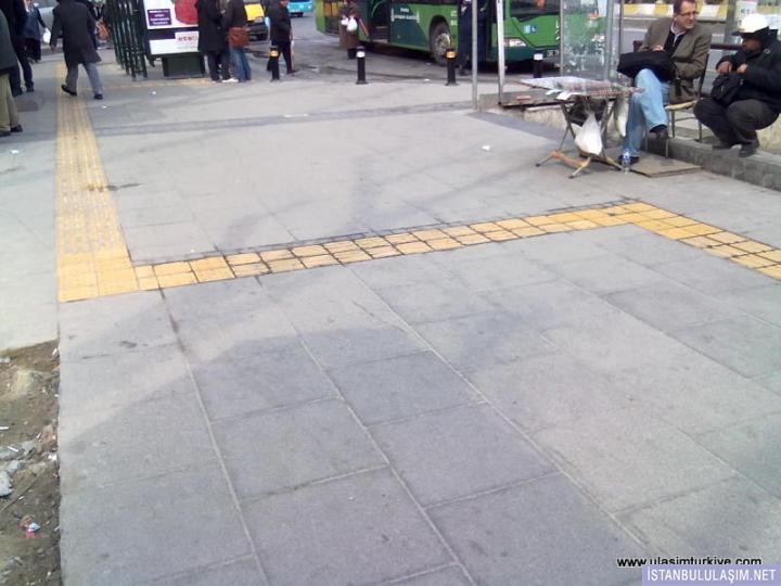

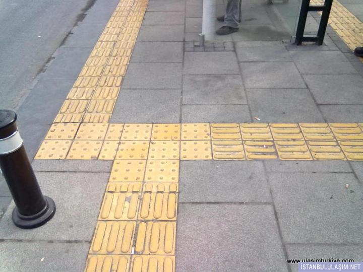

Aşağıda vereceğim fotoğraflar Pazartekke tramvay durağı ile Şehremini tramvay durağı arasında Aksaray yönü kaldırımında yapılmış bir çalışmalar silsilesi
bu çalışmayı kim yapmış bilmiyorum yani İBB mi, İETT mi yoksa başkası mı ama kulağıma gelene göre işin içinde Ulaşım A.Ş. var dediler, eğer böyle ise daha kötü çünkü onlardan böyle bir şey beklemezdim. Eh şimdi ben çapsız bir adam olarak ne diyeyim bilemiyorum ama şunu açıkça söyleyebilirim hangi kurumun yaptığı ya da yaptırdığının bir önemi yok, buradaki çalışma açıkça şunu gösteriyor, bir mühendis masa başında çizmiş, inşaat işçileri gitmiş yapmış sonrada kimse kontrol etmemiş. Bu kuşu tutmuş, bu pişirmiş, bu yemiş bu da hani bana hani bana demiş gibi oldu.
Tek tek irdeleyerek gideyim diyorum, bakalım sadece benmi yanlış düşünüyorum. Uygulamadaki belkide en düzgün yer ama renk? Kontrast? Herhalde bu bölümü yapanlar şöyle düşündü, "nasıl olsa görme engelliler kullanacak, rengin bir önemi yok" Hmmm.

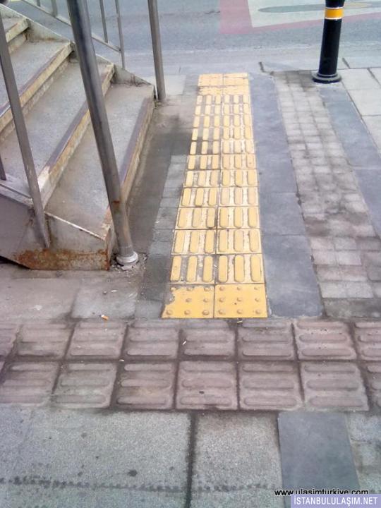

Bulmacanın birinci ve en kolay bölümü olsa gerek, neden böyle bir şekle gerek görülmüş. Hesap hatası
kaldırımdan çizgiyi başlatırken arkadaşlar üst geçidi hesap etmemiş,
gülüyorum ama cidden sinirden gülüyorum. Allah şahidimdir ben bile daha doğrusunu yaparım. Neyse, burada fotoğraflamayı unuttum sinirden bu bölümün hemen 3 metre ötesinde bir palet dolusu kaldırım taşı bu hissedilebilir çizginin üzerine konulmuştu ve duyarlı bir vatandaş oradaki adama verip veriştiriyordu, "bu çizgi görmeyenler için yapıldı, ortasına bunu bırakın diye değil" şeklinde, kendisi ile kısa bir sohbette ettik, acayip tepkili idi bu duruma.
Evet, şimdi engelli vatandaşı üst geçide yönlendiriyoruz, çizgi romanları çok severim Dare Devil' i de, ama gerçek hayatta böyle bir yetenek yok sayın inşaat mühendisi arkadaş, ya da uygulamayı yapan işçi-emekçi kardeşim
orada bir uyarı karosu olması lazım, bir de adamı niye yola kadar götürüyorsunuz, otobüslerin altına insin diye mi?
Acaba kırmızı taş bittiği için mi sarıya döndüler, yoksa her örnekten birer tane deniyelim diyemi? Yok cidden acaba yapılacak çalışmanın pilot bölgesi burası, hani hepsi bir arada çıksın mı denildi. Sarı yani doğrusu ile devam ediyoruz ama uygulama yine garip, neden? Çünkü yine düzlem hatası, ama yok ya suçlu kaldırımdır, kendine bir çeki düzen ver, düz git be kaldırım.
ovvvv, kare bulmaca 3, durağın neresinden dolaşırsak durağı bulabiliriz oyunu, ya da etrafından dolaşmak için hangi yolu tercih etmeliyiz oyunu gibi bir şey.
Şehremin ışıklar bölgesi, sorun şu kapaklar. Gerçekten, yani bu çizgileri yapan arkadaşların cidden bir suçu yok çünkü nereye kaydırsalar önlerine bir kapak denk gelmiş, işte PTT, ileride İSKİ, onun önünde başka bir şey bu bölgede çok suç bulamadım cidden, buradaki plansızlık genel olarak kent plansızlığı ile alakalı çünkü.
Önce bu kısma tepki gösterdim orada ama sonra biraz düşününce gördüm ki doğrusu yapılmış, yoldan uzakta içeri yakın bir çizgi yapılmış, sorun kaldırım işgali yapan dükkanlar, çizgi üzerinde tabelalar, pantolon sergileri
Çapa otobüs durağı civarındaki durak bulmacası, şimdi zaten engellilerin kartı yokmu toplu taşıma için? Sanırım var, yani bilet satan dükkanın önüne gitme ihtiyaçları yok zaten. Peki niye bu yol illa ki o dükkanın önüne yönlendirilmiş? Bunu çözemedim
Resimler aslında yetersiz, biraz ayaküstü hızlıca çektim, kızdım, bir yandan diğer duyarlı vatandaş ile konuştum, bir yandan eşe dosta selam verdim, bir yandan resim çekmemden rahatsız olanları pas geçtim ama bir iki kare çektim. Bir de bu çekjtiklerimi kuşbakışı haritada çizeceğim size, size diyorum ama bilmiyorum tabii, ilgi çeksin diye kuşmu koyalım ne kenarına.
