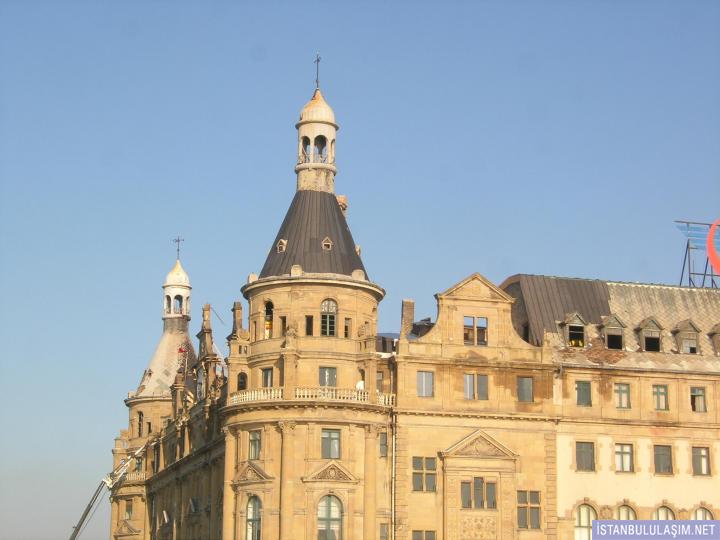

Garda temizlik ve tamirat çalımaları başlamış, iskeleye büyük bir duba bağlanmış ...

Garın damı geçici olarak yenileniyor...
